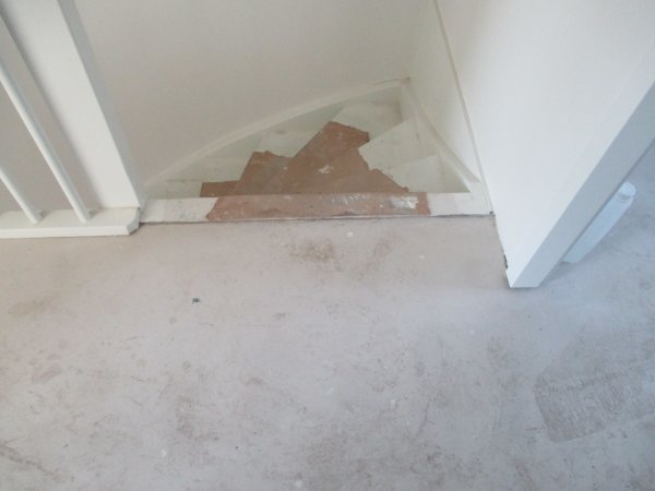

Onze vuren trappen wil ik met eiken overzet treden aanpassen.
Nu kom ik bij de overloop en wil deze treden door laten lopen in de parketvloer op de overloop.
De weldorpel bovenkant trap loopt niet gelijk met de overloop. Deze steekt na egaliseren 12mm boven de vloer uit.
Hoe kan ik dit nu het beste aanpakken?
De vuren weldorpel schaven of schuren tot hij een acceptabele dikte heeft?5 a 6mm dunner. Met welk gereedschap en is dit te doen?
Een overzettrede maken met een uitsparing van de dorpel dikte aan de onderkant zodat trede over de dorpel valt?
Ik kan een dikkere ondervloer nemen op de overloop, maar dan ben ik iets te hoog voor de bestaande douchedorpel en trapdorpel. Dat wordt niet mooi.

Niemand een idee hoe ik de houten rand gelijk kan maken met de overloop?
Een grote slijpschijf erop zetten?
Schrobzaag?
Weghakken?

Welstuk los maken is het eenvoudigste, dan kan je deze smaller zagen.
Alternatief: een multitool gebruiken.

Vuren is opzich wel makkelijk te bewerken, ik vraag me alleen af of je wel zo makkelijk een deel van die bovenkant "mag"afhalen, heeft dat geen constructieve functie?
Hoe doe je dat? Een welstuk zit toch vast aan de trap?
Iets (6mm) dunner maken is op zich constructief geen bezwaar. Dit kan bv. met een (scherpe) handschaaf.

Bedankt voor de reacties, mensen.
Ik heb een schaaf erop gezet. Daarna de zijkanten met een lamellenschijf op een slijptol eraf gehaald. Als een mes door boter.
Er komt nu een eiken overzettrede op maat overheen.

@IJkenhout: gewoon omhoog tikken, welstuk zit in een open nest. Stootbord zit 9 van de 10 keer in een groef en verder niet vast aan het welstuk.
