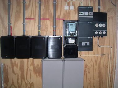

Sxnder
In het appartementen gebouw waar ik woon (3 verdiepingen) hebben alle appartementen nabij hun ingang een meterkast met hoofdzekering. Beneden bij de entre zit idd een hoofdverdeler met verzegelde zekeringkasten met dikke (selectieve) zekeringen. Hier geen meter en hoofdschakelaars. Dit zijn dan toch dienstleidingen in beheer van de netbeheerder?
Hier heb je als gebruiker niets te zoeken, ook niet als je hoofdzekering doorbrand.
Ter illustratie een plaatje (een keer gemaakt toen ze met werkzaamheden bezit waren):
Voor de duidelijkheid. Het gaat om 2 hoofdaansluitingen. Links voor de verdeling naar de appartementen, rechts voor algemene verlichting en liftinstallatie.
