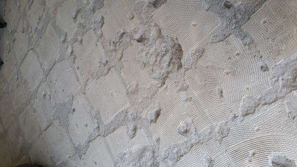

2)op de begane grond ligt een tegelvloer diagonaal. Dit zijn tegels van 40 x 40 cm. Op advies installateur ben ik deze aan het afbikken c.q. verwijderen alvorens het frezen van de vloerverwarming. Nu blijven er uiteraard oneffenheden over zoals beschadigingen van de deklaag (hier en daar een put/kuil) en blijven er veel lijmresten over/zichtbaar. Installateur zegt dat dit geen probleem is mbt frezen vloerverwarming. Mijn vraag is....voorafgaand aan het frezen al enkele oneffenheden egaliseren ? Of na het frezen egaliseren en hoe en waarmee ? Internet geeft mij zoveel verschillende en onduidelijk antwoorden.

Als de installateur aangeeft, dat enige oneffenheid van de vloer en lijmresten geen probleem vormen bij het frezen, zou ik aanraden om na het frezen te egaliseren.
Te grote gaten, ontstaan bij het verwijderen van de tegels, kunnen wel problemen opleveren bij het frezen: de freesmachine volgt de contouren van de vloer en het resultaat van het frezen is beter als de vloer zo egaal mogelijk is. Ik zou aanraden om dat ter beoordeling van de installateur te laten.

Kleine gaatjes zullen we wellicht nog even wat dichten middels beton mortel ? Na het frezen de vloer maar egaliseren met egaline ? Uiteindelijk zullen er weer vloertegels over de vloerverwarming heen komen.

Bijgevoegd een foto van het resultaat van het verwijderen van de vloertegels. De zandcement dekvloer is nu slechts nog voorzien van tegellijm en enkele gaten door het hakken/breken.
Uw tips....eerst gaten dicht maken en met welk materiaal voorafgaand aan het frezen. Of zo laten frezen en nadat de leidingen tbv vloerverwarming erin liggen egaliseren ?
