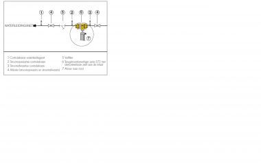

Toch is een ca keerklep wel controleerbaar.
hij moet offiecieel op deze maniet worden geinstalleerd
en op deze manier worden gecontroleerd
1. Controle van de spuiwerking. Bij drukdalingen in het
waterleidingsnet (stroomopwaarts van de klep) moet het
spuisysteem openen en het water dat in de tussenruimte zit naar
buiten stromen:
a. Sluit de stroomopwaartse en stroomafwaartse afsluiters (4).
b. Open de stroomopwaartse controlekraan (2).
Het water dat in de tussenruimte zit, dient nu weg te stromen,
hetgeen erop wijst dat het toestel heeft ingegrepen en de spuiklep
geopend is.
2. Controle van de dichtheid van de tweede keerklep. Als er een
tegendruk wordt uitgeoefend op de stroomafwaartse zijde van de
klep, dan moet de tweede keerklep sluiten, zodat stroming in de
tegengestelde richting verhinderd wordt:
c. Installeer een bypass-buis die de controlekraan (1) verbindt
met de andere stroomafwaartse controlekraan (3). Open beide
controlekranen zodat de druk stroomafwaarts van de tweede
keerklep hetzelfde is als de druk van het waterleidingsnet.
Als er geen water uit de spuiklep komt, betekent dit dat de tweede keerklep niet lekt.
helaas zie je ze zelden op deze maniet aangesloten, en weten de meeste adviseurs/controleurs dit ook niet.
groeten b.
