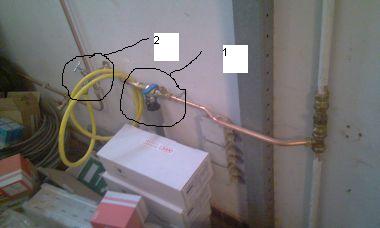

Ik had een vraagje, ik zag onlangs op mij werk onderstaande situatie (zie foto). Volgens mij is dit een keerklep met een soort leegloop trechter?
De koudwaterleiding komt van onder met een t stuk loop die na de vulkraan, vlak boven het t stuk zit een keerklep deze is voor de brandslanghaspel waar deze leiding heen loopt, dat snap ik. Mij vraag is, welke regel hoort bij die andere keerklep, en wat doet deze precies?

Ja meer de regel die er bij hoort, oke dat vermoeden had ik al. Maar sinds wanneer mag er geen vulkraan zonder zoiets in een koudwaterleiding zitten? Situatie is trouwens in een ketelhuis, koudwaterleiding komt direct uit de vloer...

Obelix klopt dat het te maken heeft met het legionella plan, die schrijven voor waar een ea-eb-ca etc. klep hoort.
topic starter heeft het over een ca klep, en die hoort bij vaatwassers in zoginstellingen, bedpan spoelers etc. en cv ketels boven de 45 kw.
een ca klep is een zogenaamde Categorie 3 groep

Voor de brandhaspel is een EA beveiliging gewenst. In deze situatie zou er nog een kogelafsluiter geplaatst moeten worden tussen t stuk en keerklep. De hendel van de kraan verwijderen om ongecontroleerd afsluiten te voorkomen.

Keerkleppen horen op max 5 x diameter leiding gemonteerd te worden om een zo klein mogelijk "dodestuk"in je leidingnet te hebben . om de kans op legionela te verkleinen , zeker bij hogere omgevingstemperaturen zoals in ketelhuizen.
Het gebruik van de CA niet controleerbare keerklep heeft niets te maken met preventie van legionella of dergelijk.
De Vewin werkbladen WB 3.8 zijn van toepassing vanwege de mogelijke verontreiniging met betrekking tot de vloeistofklasse waarin de klep wordt gebruikt.
Wat inderdaad klopt is dat in bedrijfsomgevingen in bv opstelling cq stookruimten (soms grotere ketels) deze klep moet worden gebruikt vanwege waterleiding technische veiligheid (terugstromen)
Bij de CA keerklep komt bij een probleem het water altijd naar buiten en loopt dan weg via de afvoer, het is een met atmosfeer beveiligde afsluiting.

Oke, dank voor de antwoorden heren. Even voor duidelijk aan de bovenkant van vulslang wie er hangt zie je de kraan zitten, dus die staat er bij op;)
Nu denk ik dan, in een vul waterkraan zit ook een keerklep, dus het kan al niet terug lopen uit de slang? Er zou nog wat water tussen de kraan en de keerklep kunnen staan, maar dat kan dan toch niet terugstromen? Waarom dan die afvoer eraan voor dat korte stukje leiding? Ik snap het nog niet helemaal..

toch even goed kijken chathanky.
bij punt 1 staat de ca keerklep. bij punt 2 de tap kraan waarmee de cv word gevuld. dit heeft niets maar dan ook niets te maken met de brandslang haspel, die zal ongetwijfeld een eigen keerklep hebben.
dit zal dus een cv ketel zijn met een hoger vermogen als 45 kw, en staat dus echt op het legionella beheersplan.

Klopt inderdaad Boudewijn en rechts boven het t stuk zit de keerklep van de brandslanghaspel. Maar ik zit nog steeds met de vraag waarom mag er in dat laatste stukje leiding niks geen water staan? tussen het t stuk en de klep staat dat toch ook water? En op de aftakking na de brandslanghaspel staat ook water, ik snap de regel nog niet helemaal..

Boven het T stuk zit een EA klep heel oficieel moet het stopkraan keerklep zijn.
Deze moet zo dicht mogelijk bij laatste aftakking.
Boven de keerklep word gezien als verontreinigd water.
Daarom zit hij er dus dichtbij maar nog niet oficieel aangesloten
