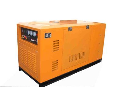

Beetje flauw, maar wellicht zo'n ding overwegen:
(diesel generator)
