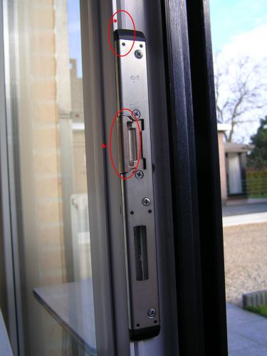

Een tijdje nadien heb ik de deur opnieuw getest en ze viel weer niet meer in slot!!!

Waar ik nu 100% zeker van ben is dat mijn deur rechthangt want heb alles uitgemeten. Maar ik denk nu dat het probleem is dat de dagschoot niet ver genoeg komt om in de sluitplaat te vallen (in de diepte gezien dan)... Heb het kleine stukje zover mogelijk opgeschoven maar het baat niet. Maar zoiets valt toch niet bij te regelen? Je kan je deur van links naar rechts bij regelen maar toch niet van "voor naar achteren".
En dan zou ik zeggen sluitplaat verplaatsen maar zoals je ziet vanonder laat het syteem dat niet toe omdat het in een soort van "rail" valt en trouwens: het verschil is zo miniem dat wanneer ik sluitplaat ZOU verplaatsen ik waarschijnlijk in de vorige gaten zou zitten :(

Nu ik je verhaal nog eens lees, heb ik het wellicht verkeerd begrepen nu.
Op de sluitplaat heb je het gat van de dagschoot omcirkeld.
Nu zie je aan de binnenkant die aanslag en daar net boven en net onder zit een kruiskopboutje, als je deze iets los draait kun je die aanslag bewegen , dan trek je deze iets uit (naar de binnenzijde van de woning)
en zet de schroefjes weer vqst

Ja heb ik gedaan. Dat bedoelde ik met het kleine plaatje dat ik zo ver mogelijk heb opgeschoven...
Ze valt in slot maar je moet een beetje helpen.
Zal ze precies niet veel beter meer krijgen zeker?
