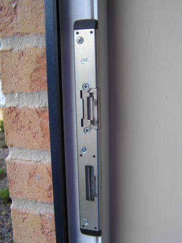

Onze voordeur valt al een tijdje niet meer in het slot zoals het zou horen.
Wij moeten onze deur op slot draaien bij het dicht doen anders valt die niet in slot en staat die dus open...
Hoe regel je zoiets?

De dagschoot moet in de sluitkom vallen. Die laatste kan je iets verplaatsen zodat het eerste erin valt.

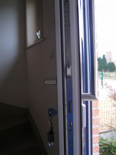

Hier 2 foto's. Ik weet niet of alles erop staat wat nodig is anders zeg je het maar he :wink:
Het is een pvc-deur

Als je naar de slotplaat kijkt zie je dat de bovenste opening verstelbaar is.
Kruiskop schroefje boven en onder het gat iets lossen dan kun je het plaatje wat meer naarbinnen schuiven.
Het kan ook zijn dat de dagschoot boven of onder het dagschootgat op de sluitplaat komt, dan is de deur iets gezakt waarschijnlijk en moeten de scharnieren bijgesteld worden.
Helpt dit niet dan de sluitplaat verzetten.

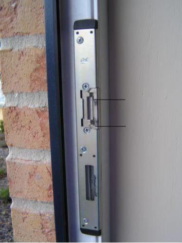

Zo te zien valt de dagschoot tussen de 2 zwarte strepen i.e. te laag. Daardoor valt ie niet in maar tegen de sluitkom. Zie dan verder Waldy's oplossing.

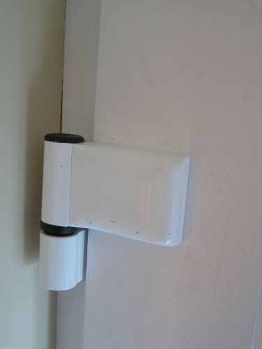

Grote witte kap losmaken daarachter zitten stelschroeven
soms zit de witte kap met een schroef vast deze zie je als je de deur opendoet en langs het scharnier kijkt

Aan de zijkant van de scharnier aan de muurzijde zit normaal gesproken een inbus boutje dat je kunt los draaien en dan kun je het witte afdekplaatje wegnemen.
Dan de schroeven hierin (die van de slobgaten) wat los draaien en de deur an de slotzijde omhoog duwen en ondersteunen.
dan de schroeven weer vast draaien.
verschillende malen proberen en dan zou het verholpen moeten zijn
Ook zijn zeer veel scharnieren in hoogte te verstellen, achter de zwarte doppen zitten ook stelschroeven.

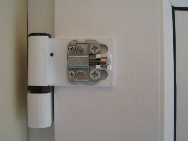

Dit is het resultaat zonder de plaatjes...
Het moet echt wel millimeterwerk zijn want tussen kozijn en deur boven en onder schelen 2 mm.
Het zijn die 2 grote kruisvijzen veronderstel ik?

Bij dit scharnier zit een vertikale inbus stelschroef zie ik.
de kruiskopschroeven vast laten zitten en de kruiskop naar Links draaien zodat de deur aan de slotkant omhoog gaat
ook de middelste scharnier wat bijstellen

Slordig van me ik bedoelde dus de inbusbout naar links draaien zodat de deur aan de slotkant omhoog gaat
