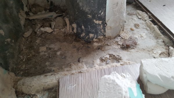

Hallo Forum,
Sinds kort hebben wij een huis gekocht waar het een en ander moet worden gedaan. Daarom zoek ik graag op dit forum voor info.
Nu moet ik toch echt om hulp vragen.

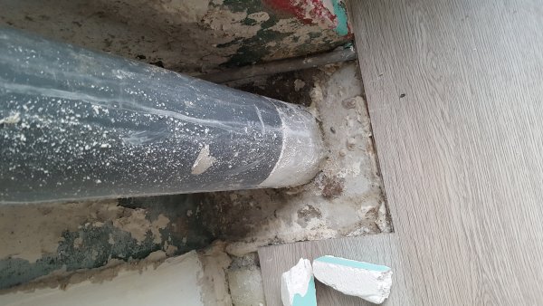

Op de foto's is een PVC afvoerpijp te zien van de bovenverdieping (toilet/bad/wastafel).
Deze foto is gemaakt op de begaande grond.
Hieronder zit de hoofdpijp die op het riool zit aangesloten.
Het beton rond deze pijp is vochtig.

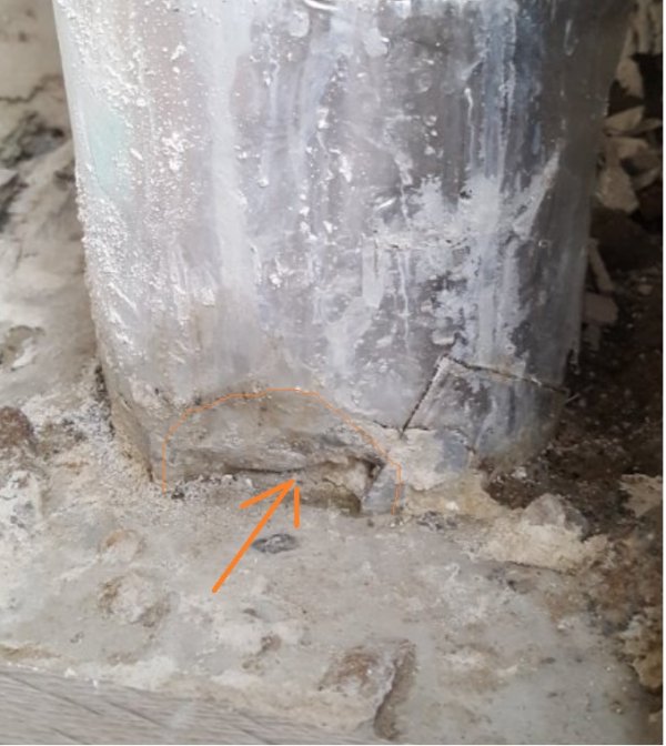

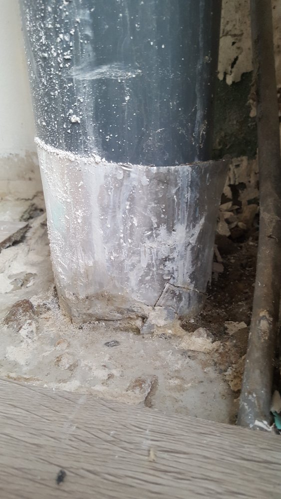

Herkennen jullie het rubber/aluminium folie materiaal dat onderaan deze pijp zit?
Het materiaal voelt aan als 1mm rubber binnenkant met aluminium buitenkant, dit zit tegen de buis geplakt en zit in het beton.
Misschien dat er een beschadiging of breuk in de pijp zit.
Met een camera-inspectie kunt u daar achter komen.
De pijp is om plakt met batuband dit is een reparatie band
als je goed kijkt op de foto en u op de buis zit er een rond gedeelte in en dat is ook in gedrukt.
ik denk dat hier een gat zit die ze gebruikt hebben bij verstopping of zo.
Bedankt Henk, het lijkt inderdaad op batuband.
Als ik er op klop dan klinkt dat stuk hol.
Ik ga het beton openbreken en zo'n pvc klemzadel (achtig) stuk er op lijmen.
Bedankt en fijn weekend.
Waarom een zadel op lijmen of moet er een verbinding in komen.
en als je gaat lijmen dan zal dat wel tegen vallen want dat zwarte spul kleeft goed
Grote kans dat dit al tijdens de bouw is ontstaan, en door de aannemer "vakkundig" is gerepareerd. Enige goede oplossing is het vervangen van het beschadigde stuk.
