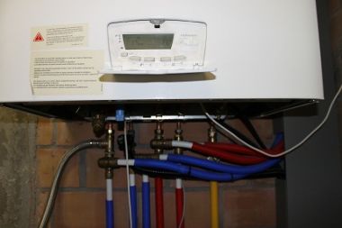

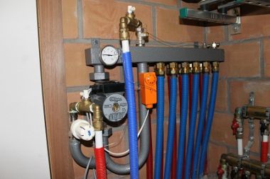

Als hij afgeslagen is op die 50 graden, hoe lang duurt het dan voordat hij opnieuw begint? Dat is de pendeltijd.
Hoe snel is snel? minuten of slechts seconden?
Komt het warme water van 50 graden tot aan die bypass?
Plaats ook maar even wat foto's van de rest van de installatie(ketel, vv verdeler)
dat praat wat makkelijker
0,45 is trouwens te hoog denk ik. probeer het eerst eens met laten we zeggen 0,3.
Als je hem te hoog insteld gaat er geen water door als alle kranen dicht zijn. Stel je hem te laag in gaat er altijd water door. Er moet water door gaan als alle kranen dicht zijn.(of bijna alle)

Op een of andere manier is er te weinig stroming...
Weet je zeker dat je pomp goed is? (te testen met een schroevendraaier op de pompas)
Pippip
  • #24
Ik denk van wel maar ben niet 100% zeker.Als ik luister met een schroevendraaier hoor ik een as draaien.Als ik van stand 1 naar 3 zet hoor ik een duidelijk verschil maar ik ben niet zeker als de schroef draait.
Kan ik dit testen zonder water af te laten?
Ingmar89
  • #25
Ja, de schroef op de pomp losdraaien, dan zie je de pompas.
Er zal wel wat water lekker, maar niet veel. Je kunt er een doek onder leggen. Als je de pomp dan tussen stand 2 en 3 zet kun je een schroevendraaier in de as zetten. Als je hem dan aanzet, moet je hem niet kunnen tegenhouden.

Als ik het zo zie is er cv technisch niet zoveel aan de hand. Er is een bypassventiel opgenomen en als de instelling van het ventiel nooit veranderd is zal dat niet te maken hebben met je huidige probleem afgezien of deze nu wel of niet goed is afgesteld.
Wat wel opvalt is de thermostaat, als je de gebruiksaanwijzing leest zal je lezen dat deze thermostaat afhankelijk hou hj is ingesteld 3 tot 12 maal per uur schakelen en daarnaast een minimaal aanstand hebben.
Dit soort thermostaten werken heel goed op ketels die niet moduleren. Als je bv 20 kw nodig hebt en de ketel is 40 kw zal de thermostaat berekenen hoeveel keer hij de ketel aan en uit schakeld. Het aanleren zal enige tijd in beslag nemen en dat doet hij door de temperatuur in je woonkamer bij te houden. is de instelling bv 6x per uur in dit voorbeeld zan schakelt hij de ketel 5 minuten aan en 5 minuten uit, omgerekend in een uur levert dat 20 kw op.
Wat deze thermostaat in de war schopt is dat de ketel ook varieerd in vermogen, je hebt een modulerende ketel. De thermostaat weet dan niet waar hj aan toe is omdat de ketel ook telkens varieert.
Als je een aan/uit thermostaat kiest moet je er een kiezen die geen schakeltijden heeft en puur schakelt op de ruimtetemperatuur.
Je kunt ook kiezen voor een modulerende thermostaat, deze kan wel overweg met jou ketel.
In de tijd dat je geen deuren had was er geen probleem omdat dat veel van vermogen van je ketel vroeg. Nu is dat heel anders geworden.

Toen hebben ze het vermogen naar beneden gedaan en de temp van 73 naar 50,alsook de min. CV temp van 22 naar 28.
Als ik het nu begrijp stuurt de thermostaat vol open naar de ketel maar deze kwam te snel tegen de 50 graden grens aan waardoor deze terug afslaat.
Gevolg ,te weining warmte.Nu op 73 graden komt deze tegen de grens aan waardoor hij kan blijven opwarmen indien nodig.
Maar het beste zou natuurlijk een modulerende thermostaat met open therm zijn om beter te kunnen regelen en verbruik beter af te stellen (misschien terug naar 50 graden te kunnen gaan)

Wat je nog even kunt proberen zijn 2 dingen:
-kijken of de bypass in het toestel open staat(moet dicht, want externe bypass)
-kijken of je cv filter vervuild is.
