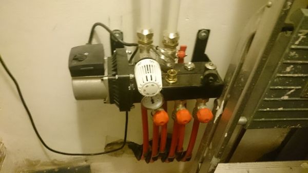

De pomp van de vloerverwarming zoals hij nu is, zit direct aangesloten op de CV-ketel (Valliant VHR NL 24-28 C). Volgens de verwarmingsexpert kan dat niet, want de temperatuur en druk moet eerst verlaagd worden in een omleidingssysteem. Klopt dat? Is een pomp met verdeler niet genoeg? Ik had begrepen van het klusbedrijf dat de pomp/verdeler het in- en uitgaande water mengt zodat er een temperatuur uitkomt die ingesteld is.
Verder zijn volgens de expert de leidingen die gebruikt zijn veel te klein waardoor een grote drukval optreed en dat ziet de CV-ketel dus ook.
Er zitten knoppen voor de 3 groepen die we hebben, maar die staan gewoon allemaal open. Maakt dat veel uit?
Ik heb een plaatje toegevoegd van de pomp, maar weet niet zeker of dat gelukt is...

Is ergens een by-pass geinstalleerd? Als de vloer warm genoeg is en grote witte thermostaatknop van deze verdeler sluit de aanvoer af, moet wel ergens doorstroming zijn.
Hoe wordt dit geregeld? Is er een Kamerthermostaat in de ruimte waar ook de vloerverwarming zit, of werkt het anders?
Hoe groot is die ruimte met vloerverwarming eigenlijk en zijn daar ook radiatoren? Weet je hoe de vloerverwarming is aangelegd (afstand tussen de slangen)?
Ik kan de ronde thermometer niet aflezen maar als er inderdaad ook andere radiatoren openstaan, warmt de vloer dan op?

De oorspronkelijke situatie was dat er 3 grote wandradiatoren (op ooghoogte) in de jaren 30 woning zaten. Die heb ik zelf, op aanraden van het klusbedrijf verwijderd, zodat de vloerverwarming als hoofdverwarming zou fungeren. Twee wandradiatoren zijn afgedopt en de derde is gebruikt om de vloerverwarming direct op aan te sluiten. Dus zonder bypass voor zover ik zie.

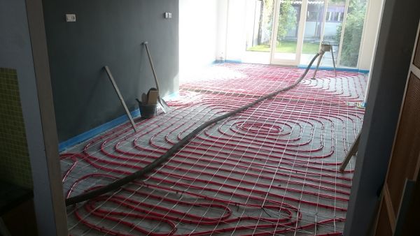

De vloer is geloof ik ~35-40 vierkante meter, met drie groepen dus. Zie bijgevoegde foto van de aanleg. Ik heb daar nog wel meer foto's van.
De kamerthermostaat stuurt dus een aanvraag-signaal naar de CV-ketel op zolder. Die probeert warm water kwijt te raken, maar dit lukt alleen als er een radiator of 2 open staat (badkamer of zolder). De CV-ketel lijkt mij dus een erg hoge capaciteit te hebben die niet vervuld kan worden door vloerverwarming alleen.

Ik adviseer om eerst eens de loop van de leidingen in kaart te brengen: hoe lopen de leidingen vanaf de cv-ketel naar de radiatoren en naar de verdeler voor de vloerverwarming.
Je kunt dan pas zien waarom e.e.a. zich zo gedraagt als je beschrijft.
