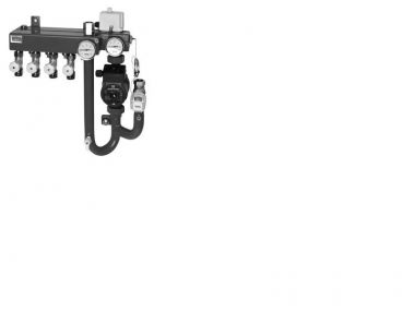

Orginele verdeler hoort er zo uit te zien:

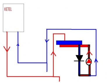

Ik denk gezien de problemen dat de aanvoer en retour verdraaid zijn.
of een hoop lucht?verstopping ?
waardoor geen circulatie mogelijk is en de pomp alleen over de VW circuliert.
En eh, als ik een groter plaatje er bij haal zie ik de meters op om en nabij de 60 graden staan. :shock: (de naalden wijzen recht omhoog)
En daarnaast hoort er ook een maximaalthermostaat op te zitten. Dit is het witte kastje op dit plaatje.
Dit is een duidelijke foto,kon ik niet vinden zonder firma naam.
Leon zegt dat als de stekker van de pomp eruit ligt dan word de achterste balk (aanvoer vv ) wel warm.
Dus ik neem aan dat deze foto is gemaaktt toen de stekker er uit was.
De meters allebei op 60 graden kan alleen maar als er geen stroming in de vv is.

Kunnen jullie me vertellen wat de keerklep doet ?
@Piet: weliswaar staan de meters recht omhoog, maar de cijfers die daarbij horen zijn 30gr, en niet 60gr. De max.temp begrenzer heb ik sinds afgelopen woensdag op 45 staan.
Maar de temperatuur van beide meters is gelijk, dat betekend dat bij jou de aanvoer en de retour 30 graden zijn en dat kan in de praktijk niet.
In een PDF file van WTH staat dit:De klep sluit als de ketelpomp stopt
en opent als de ketelpomp weer in bedrijf is bij warmtevraag voor de vloerverwarming.
De klep werkt volautomatisch zonder elektrische aansluiting.
Ik denk dat deze klep voorkomt dat er bij stilstand van de vw pomp het warme water uit de vloerverwarming door het natuurlijk verschijnsel dat warm water opstijgt weer terug vloeit in de installatie.
Zeker als s'nachts de pomp van de vv draaid en de vw niet brand dan zou dit verlies van warmte van de vloer kunnen geven.
