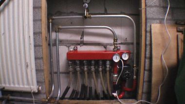

Hoi,
Heb je verdeler even opgezocht bij fabrikant, weet je zeker dat het kogelkraantje op de retour open staat?
En ben je er ook zeker van de Aanvoer en Retour niet verwisseld zijn op verdeler, je gaat tegenstrooms namelijk geen goede circulatie krijgen.
Controleer dit desnoods even door de radiatoren even op te stoken, dan bij verdeler thermostaat ventiel op maximum of knop eraf, stekker van de pomp eruit.
En voel dan gelijk aan de cv leidingen welke er het eerst warm wordt.

Aanvoer en reotur had ik al gecontroleerd aan de pompzijde komt het warm water zeker binnen; het wordt alleen niet opgenomen. Ook als ik de voeler van de thermostaat eruit trek wordt er niet meer warm water opgenomen in het vv-circuit.
Als ik de pomp uitschakel, dan worden de leidingen aan de achterkant warm, evenals de horizontale koker aan de achterkant; daar zit normaliter ook de voeler in, dus is dat allemaal "aanvoer".
Ik wil nog wel foto's publiceren n.a.v. eerdere berichten, maar hoe krijg ik dat voor mekaar ? Of alleen via google of zo ?

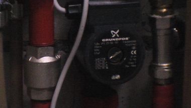

Ik heb op de website van WTH de afbeelding bestudeerd van jou verdeler.
Jij zegt als ik de pomp van de vv stilzet dan word de achterste koker warm, als dat zo is dan lijkt het wel of de pomp verkeerdom gemonteerd is.
Kijk eens naar de pijl op de pomp.
Zit dat zwarte aansluitkastje van de pomp boven of onder, het hoort boven te zitten.

Het zwarte aansluitdoosje zit boven!
Ik ga er van uit dat de pomp het water omhoog duwt, direct de achterste koker in. Als ik de pomp uitzet wordt dat het eerst warm, dus dat lijkt me wel te kloppen.
Het bewijst nog niet dat de pomp de goeie kant op draait. Moet ik nog eens goed nakijken, maar ik kan me nauwelijks voorstellen dat die verkeerd om draait......

Sorry, het zwarte kastje boven betekend nog niet dat de pomprichting goed is, de motor kan ook 180 graden gedraaid op het pomphuis gemonteerd zijn.
Gr. Piet

Is het deze verdeler, er zit ook een automatische klep in die sluit als de pomp van de verwarming stopt, misschien is daar iets mee fout.
Gr.Piet

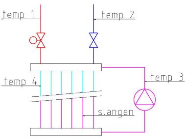

Als tussen temp1 en temp2 een verschil is dan wordt er warmte afgestaan aan de VVW.
Idem als er een tempverschil is tussen temp3 en temp4.
Hoe hoger het tempverschil is hoe meer warmte naar de vloer gaat.
De pomp mag ook andersom gemonteerd worden, dit heeft geen invloed.
De waaier van de pomp moet wel de goede draairichting hebben.
Als de waaier van de pomp een verkeerde draairichting heeft gaat de capaciteit met 70 % omlaag.
mvgr Bernhard

Het schema klopt niet Bernhard.
  • #32
En waarom niet ?

De pijl op de pomp wat de pomprichting aangeeft.
En een afbeelding en daarop heb ik geen bevestiging gehad.
Gr. Piet

hier vast de foto's
LeonN
  • #40
Op de onderste foto staat de pijl op de pomp. Van deze kant gezien draait ie dus linksom.
