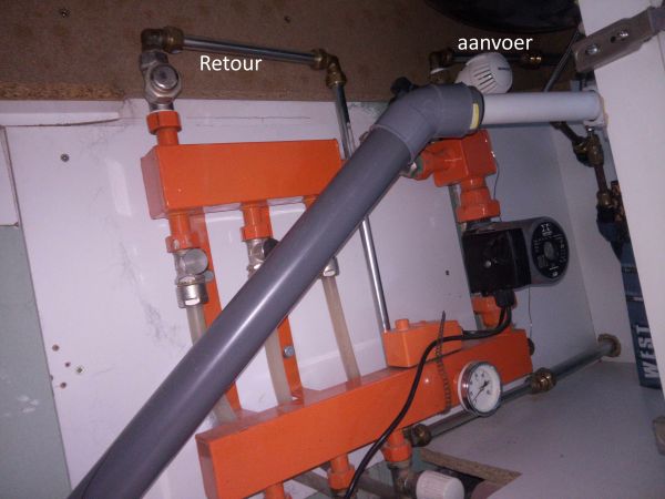

Er is een vloerverwarming in mijn verwarmde schuur gemaakt en mijn idee is dat hij het niet doet.
de slangen blijven koud!
de verdeler blijft koud!
maar de verwarming doet het gewoon.
wat is hier niet goed gegaan? :?:

Staan alle kranen/ventielen wel open? En zit er nu een thermostaatkraan in een kleine afgesloten ruimte?
Irma D
Ja, de thermostaat in deze ruimte staat op 18gr.
de ruimte temperatuur staat op 10 gr.
alle kranen staan open en de thermostaatknop zit niet afgesloten wel onder in een open kast.
Ingmar89
Ziet er naar uit dat het goed in elkaar zit.

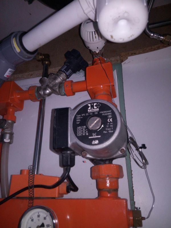

Ten eerste moet je die grijze kraan open draaien, links van de thermostaatknop.
Staan alle voetventielen ook open?
Ik zie nergens mogelijkheden om te ontluchten?
Draait de pomp, of zit hij vast?
Zit de thermostaatkraan vast? Best mogelijk bij zon (tweedehands?) verdeler...
The headhunter
Alles goed ontlucht? de achtbaan die dienst doet als retour is iig moeilijk te ontluchten.
Thermostatisch element van de kraan halen en kijken of de stift naar buiten komt.
Draait de pomp?
De loodgieter
Ook hier weer het toverwoord, PLAATS altijd ontluchters op het hoogste punt, zowel op de aanvoer als retour.
De cv pomp drukt de luchtbellen niet door.

Er zit geen lucht in de leiding!
Er zit iets verder buiten de kast (hoogste punt) een ontluchtingsventiel.
Er komt geen lucht uit deze ventielen?
Bij het vullen zag ik wel lucht bellen tevoorschijn komen maar na een tijdje niet meer en dus is het lucht uit de verdeelunit.
Ik hoor het stromen en de pomp lopen.
Irma D
Oorzaak licht in de ketel!
na wat herstarten wordt het water wel rond gepompt en de leidingen worden ook warm!
Waarom de ketel niet reageerde weet ik niet.
De thermostaat vraagt wel en reageert ook op de ketel (bij het pakken van warmwater) dan zie een vlam in de display van de thermostaat, zo ook ook bij een foutmelding reageert hij in de display.
de ketel is een ATAG A203C en een atag thermostaat.
er staat maar 1 vloerverwarming 16m2 op aangesloten en verbruikers van warmwater.
The headhunter
Als dit het enige si dat erop zit, is het best logisch dat de boel niet samenwerkt, zodra de vloer voldoende warmte aangevoert krijgt gaat die kraan dicht en is er niet voldoende stroming over de ketel.
er zal ergens een bypass gezet moeten worden om stroming over de ketel te garanderen.
Ps die bocht in de retour is het hoogste punt in dat traject, daar blijft de lucht hangen.
Ingmar89
In elk geval de aanvoer op de ketel even laag instellen, op een graadje of 45.
