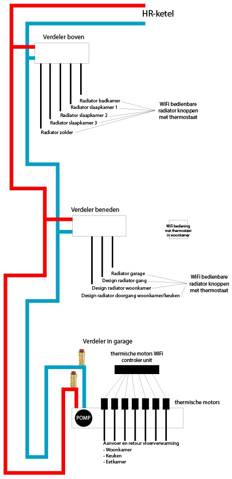

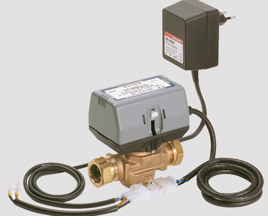

Ik heb het misschien niet geheel goed omschreven, met de 24v zoneregeling bedoelde ik zoals op deze foto.
Ik wees naar het Honey**** systeem als voorbeeld of dit ook goed gaat werken. Hoewel het systeem er wel goed uit ziet
In ons vorige huis heb ik de ketel vervangen voor een At*g ketel met een thermostaat van hetzelfde merk, het is me nog nooit gelukt om deze met het internet te verbinden. In ons nieuwe huis heb ik dezelfde ketel maar nu met een Honey**** thermostaat welke perfect werkt. Het is ook daarom ik naar dit systeem zit te kijken voor de zoneregeling van dit merk. Maar je hebt gelijk dat ik misschien ook verder moet kijken.
Maar heb ik het goed dat een soortgelijk systeem goed gaat werken?
Ik heb even een tekeningetje gemaakt hoe ik het wil uitvoeren, graag wil ik het hier even tegen het licht houden of dat dit een werkbaar/functioneerbaar systeem is.

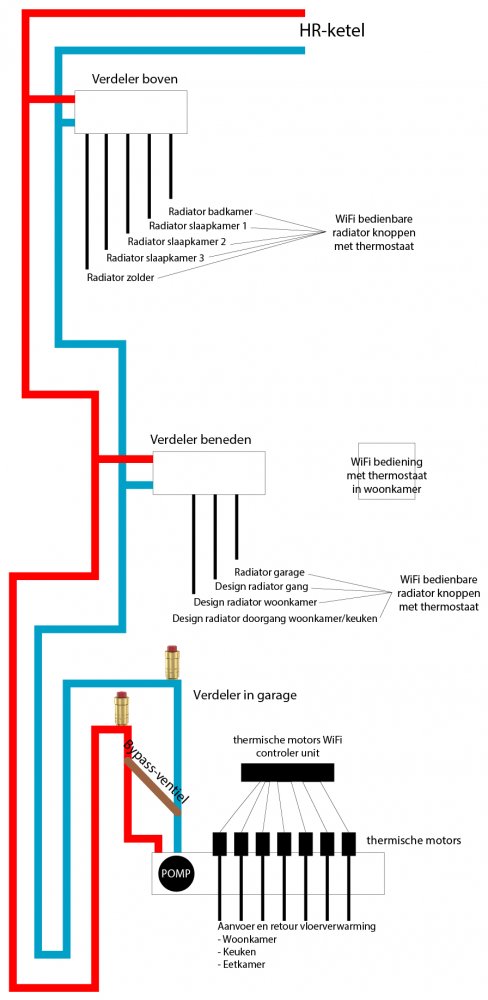

Inderdaad ja, die bypass ben ik vergeten in mijn tekening. Ik had de tekening te snel gemaakt om dat ik weg moest, dan ga je fouten maken. De bypass, daar begon ik deze topic mee.
Maar de tekening + de juiste bypass ventiel, is het dan een goed werkbaar systeem?
