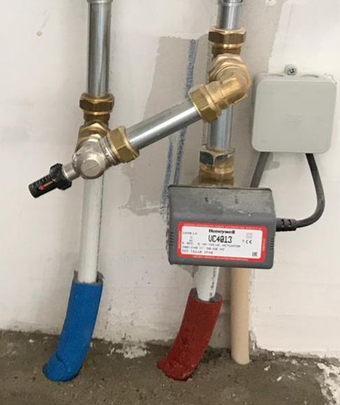

Bij een nieuw opgeleverd huis heb ik wat foto's gemaakt omdat wijzelf ook vloerverwarming overwegen.
Bij de verdeelunit beneden zag ik een verbinding tussen de aan- en afvoer naar de CV systeem. Ik heb niet gekeken, maar ik neem aan dat het voetventiel dicht staat. Maar ik ben erg nieuwsgierig geworden waarvoor deze verbinding eigenlijk is.

Die doorverbinding is als bypass bedoeld.
Het CV water kan daar doorstromen om er voor te zorgen dat er altijd warm water beschikbaar is tijdens het verwarmen.
Het was beter geweest om een op druk instelbaar ventiel te plaatsen.
Vreemd verhaal. Dat is m.i. niet de functie van een bypass.

Een bypass NA een afsluiter. (aangetroffen in meerdere woningen)
Ronny
Een bypass moet natuurlijk opengaan als de afsluiter in de verdeelset dicht gaat.
Het staat er alleen wat knullig omschreven.
Degooyer
Specialist Vloerverwarming
M.i. leidt een bypass de eventuele overdruk in de aanvoerleiding af naar de retourleiding.
En de bypass hoeft helemaal niet te reageren als er geen overdruk in een systeem ontstaat (doordat er bijvoorbeeld al een radiator open staat)

Nog een vraag, de aanvoer en retour komen van de eerste verdieping waar ook de CV-ketel hangt met een 22 of 20mm buis, dik genoeg in ieder geval. Deze aanvoer/retour komen via een knie binnen op mijn oude verdeler. Mag ik de knie vervangen voor een T-stuk zodat dit door gaat naar mijn nieuwe verdeler? Op de oude verdeler zit nog een radiator in de garage, in de gang waar geen vloerverwarming komt. In de woonkamer zitten nog 3 radiators, 1 onder het raam gaat weg, maar de andere 2 zijn mooie design radiators welke ik graag wil behouden.
Of moet ik het dan allemaal anders gaan aansluiten, aangezien water altijd de zwakste weg neemt twijfel ik of dat dit wellicht problemen kan opleveren.
