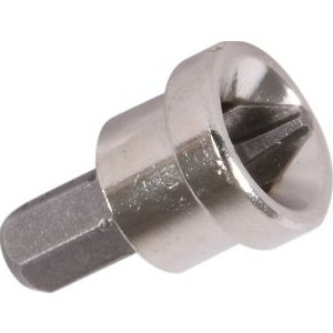

Ik heb Gyproc stucplaten en snelbouwschroeven van Gyproc van 35mm lang. Speciaal bitje voor gekocht (met blauwe rand), maar die passen helemaal niet bij elkaar. Schroeven steken buiten de plaat uit en zitten dus totaal niet gelijk, dus zonder het speciale bitje verder.
Vraag me alleen af of ik deze schroeven dan wel kan gebruiken???.

Deze bit gebruik ik hiervoor, koop een goede kwaliteit.
De kop van de schroef komt dan net onder het oppervlak te liggen.
Ik dacht neem alles van 1 merk dan moet het allemaal passen, maar helaas.
De kop van de schroef steekt 1 a 2 mm buiten de stucplaat met deze kop.
Heb dus maar besloten om ze met een gewoon bitje er in te draaien. Draai ze dan net onder het oppervlak van de stucplaat.
Deze bits zijn er voor gemaakt, ik heb nooit last dat de kop van de schroef boven het oppervlak uit steekt.
