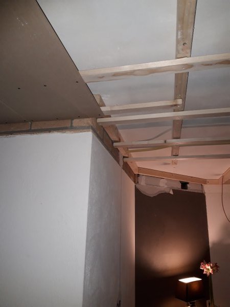

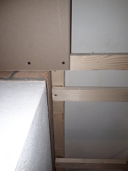

Ik loop tegen een ander probleempje aan en ik weet niet hoe ik het het beste op kan lossen. Ik moet nu een hoek om met de plaat, maar hij steekt net buiten de muur uit. Als ik nu de volgende rij platen zou hangen, krijg ik daar een strook van ongeveer 6 cm breed. Kan dat uberhaupt wel?. En zo niet hoe kan ik het dan het beste oplossen?
Meet even uit hoe het aan de andere kant uitkomt, misschien kunt u een andere verdeling maken, de plaat die er nu op zit moet er dan even weer af en er een stuk afsnijden.
