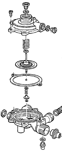

Klopt Kees, probleem lijkt te zitten in het watergedeelte.
Onder de VCW ketel zit een waterhuis wat identiek is aan de modellen die Vaillant in de geisers gebruikte.
Het werkt als volgt: als je de warmwaterkraan openzet, zakt de druk in het waterhuis (ook wel membraamkamer genoemd) waardoor een drukstift omhoog komt.
Deze stift drukt bij een geiser de hoofdgasklep open maar bij de VCW ketel drukt hij een microswitch in (en schakelt een hydraulische wissel om).
Het probleem lijkt mij te zijn dat de rubber in de membraamkamer is versleten of gescheurd.
Hierdoor zal er geen of bijna geen drukverschil ontstaan over de membraamkamer (het water lekt via de scheur in de rubber membraam naar de andere kant) waardoor de drukstift niet omhoog komt.
Kwestie van een nieuwe rubber, eenvoudig zelf te doen (en vooral veilig :wink: ) en kost weinig.
Laat ik duidelijk zijn, naar mijn mening kan en mag alleen een vakman werken aan een gastoestel dus ik wil niemand aanmoedigen om het zelf te doen.
Nu zijn er mensen die het toch zelf willen doen dus hieronder staat hoe......
Hoe doe je dat: sluit het water af trek de stekker uit en sluit de gaskraan, kijk onder de cv ketel en zoek de warm en koud water leiding.
Deze 2 leiding komen op uit op een verchroomde ronde "kamer" met daaraan 4 leidingen.
Draai alle 4 de leidingen nadat de ketel is leeggelopen los en neem de membraam kamer los door de 2 schroeven welke links en rechts aan de bovenkant zitten.
Laat de membraamkamer zakken en neem hem uit de ketel.
Je hebt nu een lekkend stuk ijzer in je handen welke druppeld op de vloerbedekking dus ruim dat eerst even op (gebeurde mij ook altijd dus vandaar)
De deksel zit met 6 (gokje) schroeven vast welke je nu kan losdraaien.
Let op de veer (en let vooral op hoe de zaak in elkaar staat) en neem de rubber membraam uit de membraamkamer.
Optie 2: neem de complete membraamkamer mee naar de installateur en laat hem dit openmaken, vraag gelijk nieuwe pakkingringen (4 stuks, 3X 3/4" en 1 X 1/2")
Succes maar zoals ik al eerder schreef, eigenlijk werk voor de vakman....hij is er zo klaar mee en je hebt er nog garantie op ook :wink:

Hier nog een (bewerkt) plaatje bij het watergedeelte:
