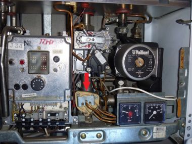

D de Wilde
@Ronny en anderen.
Wat jij aanraad om te proberen gaat helaas niet, de hefboom zit ergens achter(omschakelventiel ??) Zie de foto.
Ronny
Klopt, de hefboom zit achter het omschakelventiel, het witte gedeelte met buisjes.
Het omschakelventiel zit met één schroefje vast, deze losdraaien en het
ventiel kun je er uithalen. Het omschakelventiel is ook nog ergens in "vastgehaakt".
