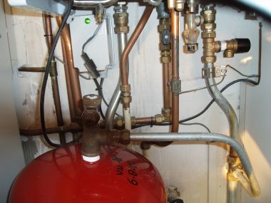

De waterdruk van mijn cv-ketel is te laag, waardoor ik geen warm water en verwarming heb. De vorige keer is de cv-ketel bijgevuld door de monteutr, maar dit keer wil ik het graag zelf doen. Ik kan echter de aansluiting van het koud water niet vinden, waardoor ik niet weet waar ik de slang op aan moet sluiten. Kan iemand mij vertellen waar deze aansluiting zit? Ik heb een Vaillant 180 XE A25.

Plaats even een foto van de leidingen onder of bij de ketel, dan wordt het wat duidelijker.

Bij deze foto's van de leidingen!

Rechts onder het rode bolletje heb je een water kraan
Sluit daar de slang op aan.
Vul de slang met water.
Boven op de bol staat je vulkraan van de cv
Sluit daar de andere kant van de slang op aan.
open door middel ven een steeksleutel of een baco de kraan boven op het vat door hem een kwart slag te draaien, maakt niet uit welke kant op.
Er staat een streep op dat gedeelte dat je moet draaien, ligt nu horizontaal.
Als hij verticaal staat draai je de kraan open, vult tot 1,5 bar en draait de kraan weer dicht, dan draai je de vulkraan van de cv weer dicht zodat de streep weer horizontaal staat.
Koppel de slang aan beide zijden weer af en klaar.

Het is gelukt! Hartstikke bedankt.
