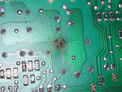

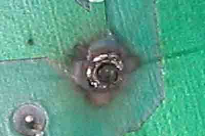

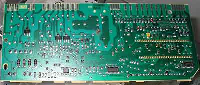

Patrisma
Ik heb de print eruit gehaald en er lijkt iets doorgebrand te zijn.
Zie ook de volgende foto's:
Heeft dit te maken met het niet willen verwarmen van het water?
Kan ik hier zelf nog iets aan doen?
Of moet ik nu een nieuw plaatje ergens regelen?
Kees
Ik denk dat dit de losse soldering is, waar Co het over had.
Het is de moeite waard te proberen de soldering te herstellen. maar dat moet wel door iemand gebeuren, die ervaring heeft met het solderen van een printplaat. Heb je dat zelf niet, zoek dan iemand in kennissenkring die het wél kan!
In geen geval solderen met soldeervloeistof of -pasta of andere middelen voor solderen van koperen leidingen e.d. Uitsluitend harskernsoldeer gebruiken.
Co de Witgoedman
Dit bedoelde ik... controleer ook de andere grote solderingen onder de trafo. :wink:
