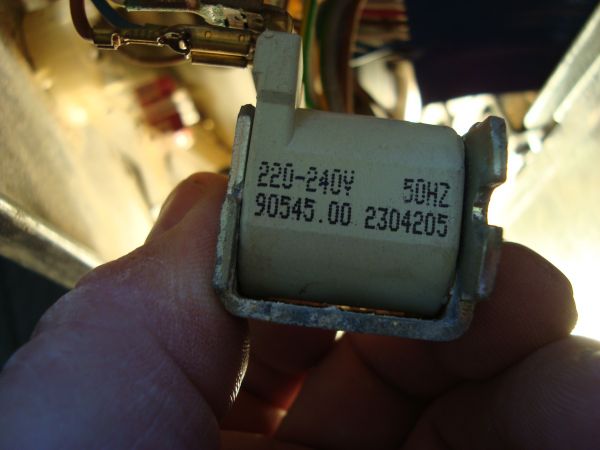

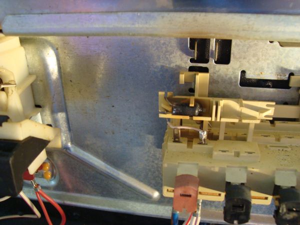

Ik heb hem uitgebouwd, en helemaal gestript. Er is geen water op de bodemplaat, het enige vocht wat ik kon vinden was op een onderdeel waar ik een foto van het bijgevoegd. Het is een porseleinen onderdeel met 2 contacten die over een pin wordt geschoven.
Het vocht wat hierop zat kwam door een zwetende slang aansluiting.
In de deur zit een soort glazen onderdeel (foto) waarom heen het een beetje bruin is geworden. Ik weet niet wat voor onderdeel dit is. en ook niet of dit er mee te maken heeft. Wellicht zeggen de foto's je iets.

Glazen onderdeel is een lampje , niet spannend.
Je verwarmingselement is hoofdverdachte nummer één!!!

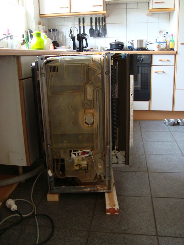

vanmorgen eerst de machine uitgebouwd.
daarna met de ohm meter getest of er contact is tussen de contacten van het element en aarde. Dit was niet het geval.
Daarna de machine met losgekoppeld element laten draaien. Dit werkte niet omdat het programma bleef hangen. Wellicht doordat de machine niet op temperatuur kwam.
Daarna de machine met aangesloten element laten draaien. 2 x zelfs.
Toen ontstond het aardlek probleem niet.
Conclusie tot op heden: als de machine op de keukenvloer staat dan werkt hij goed.
Zet je hem terug onder het aanrechtblad dan vliegt na het wasprogramma de aardlek er na een tijdje uit.
Het enige verschil met vrij staand werken en ingebouwd werken is volgens mij dat alleen de slang in een andere bocht ligt. Zou dit er iets mee te maken kunnen hebben?

Fred, dat de slang in een andere bocht ligt: lijkt me niet de oorzaak van het probleem. Veel eerder denk ik aan condens die de aardlek er op de een of andere manier uit laat vliegen: als de machine in de 'vrije ruimte' op je keukenvloer staat, kan het vocht dat tijdens de droogperiode ontstaat, veel makkelijker verdampen dan bij een ingebouwde machine, onder het aanrecht en geklemd tussen de kastjes. Vraag: had je de beplating weer aangebracht, of liet je de machine draaien zonder beplating? Als dat laatste het geval is, is dat een ondersteuning voor mijn diagnose. Het vreemde van de storing in jouw en mijn machine is dat die niet ontstaat TIJDENS het wassen of spoelen, maar NA AFLOOP, tijdens de droogfase. Het drogen gebeurt met warmte, dus komt er veel waterdamp vrij. Het water zelf is (dus) niet de boosdoener, maar de waterdamp. Ik besef dat ik geen oplossing voor je heb, maar wel een mogelijke verklaring waarom het goed gaat als je de machine op de vloer hebt staan.
Ik moet mijn machine nog uitbouwen en doormeten. Kom ik nu nog niet aan toe: we schakelen 'gewoon' de aardlek weer in: we weten vrij precies hoe laat die er uit zal vliegen...
Succes met de zoektocht!
