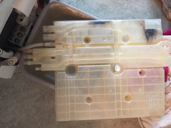

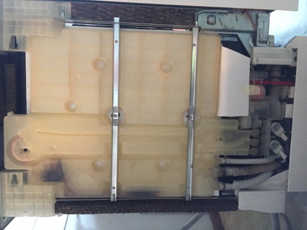

Mijn Bosch Vaatmachine lekt aan de onderkant. Wat bijzonder is dat hij dat niet doet wanneer hij alleen maar het spoelprogramma uitvoert, maar wel wanneer hij een volledig wasprogramma draait.
Hij doet het ook niet bij het aan- of afvoeren van water.
Daaruit maak ik op dat het niet aan de slangen ligt, en wanneer ik de zijkant eraf haal zie ik idd geen losgeraakte slangen.
Ik heb de rubbers gecontoleerd maar die zijn niet stuk of poreus. Er zitten geen barstjes in oid.
Heeft iemand een suggestie wat de oorzaak kan zijn en hoe ik het kan repareren?

Mogelijk is de niveauregeling verstopt en lekt er daardoor water in de onderbak. Dit gebeurt meestal verderop in een wasprogramma. Aan de linkerzijde zit de niveauregeling en de toevoerslang naar de kuip. Waarschijnlijk zie je daar leksporen en kan de slang donker verkleurd zijn door een verstopping van residuen. Aangezien het apparaat wellicht p/m 10 jaar oud is zou ik eerst hier naar kijken. Vervangen van deze onderdelen moet dan de oplossing bieden. 00298556 (slang) en 00263098 (niveauregelaar) - (00263098 -> dit onderdeel is 00497570 geworden).

Als de vlotter is geactiveerd dan zal de afvoerpomp continu gaan draaien ook bij geopende deur. De vlotter zit linksvoor aan de voorzijde van het apparaat. Indien je daar water op de bodemplaat aantreft dan kan deze vlotter de beveiliging in werking zetten. (aquastop beveiliging van de machine).

Ik heb het labyrint er gedeeltelijk af weten te halen, daar lijken zich twee proppen vet genesteld te hebben. Een ervan heb ik door weten te prikken. De andere kan ik niet bij.
Ik durf de wateraanvoer er niet goed af te trekken omdat hij zo strak zit en ik niet weet hoe ik hem er weer op kan krijgen.
Is daar een trucje voor? Bijv. verwarmen of grof geweld?
En is het verstopte labyrint wellicht de oorzaak voor de lekkage?

Als de rode dobber rechts op de foto omhoog staat is er lekkage op de bodem.
Vuil in labyrint heeft nooit iets te maken met lekkage.
Wel als niveauregelaar verstopt zit , het water loopt dan over tijdens waterinname achter de witte plastic flap.

Wonder gebeurt. Labyrint schoon gemaakt en vaatwasser lekt niet meer. Dus blijkbaar helpt dat toch? Voor mensen die dit in de toekomst meemaken: weet iemand de verklaring?
Ik ben heel blij! Dank voor alle suggesties!
