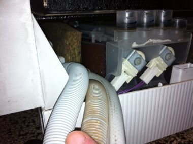

Ik heb de vaatwasser uitgebouwt en zie inderdaad een laagje water in de bak staan. Als ik de vlotter naar beneden druk, kan ik de machine ook inschakelen. Als ik doe loopt p*est het met een noodgang uit de machine. Dit is te zien aan de linkerzijde, en dan ong. 10 cm boven achter de drie slangen (voor de kenners vast bekend).
Het stroomt er zo hard uit, dat ik me afvraag of er daar een slang losgeschoten is??

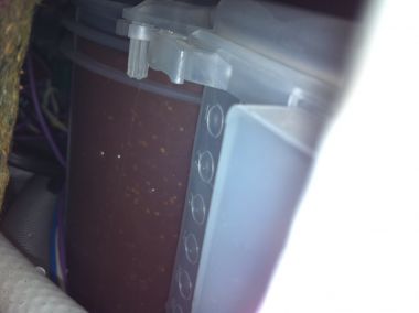

De eerste foto is genomen langs de linkerzijde van de drie slangen. Ongeveer 10 cm daarachter (boven) lekt het langs/over het hangende 'ventieltje'.
De tweede foto is rechtsdaarvan. Hier is een beetje vochtig rondom de die vijf 'busjes'.

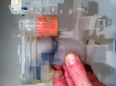

De derde foto is van de linkerbovenzijde van het labyrint. Daar zit veel vuil, maar verder geen vocht.

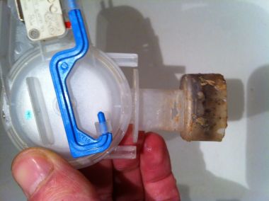

Op het deksel van het vlotterhuis is kalkaanslag te zien. Niet veel, maar toch.

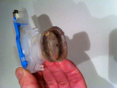

Het vlottertje kleede vast. Ik heb het contact verwijderd en vlotter verwijderd. Het geheel ligt nu te weken in een schaal met sodawater.
Bij het verwijderen van dit gedeelte bleek er een slijmachtig vlies onderin de opening te zitten die het denk ik afsloot. Dit viel er overigens gelijk uit.
Ook dit ligt nu te weken.

S.oldeerbout
Specialist Keukenapparatuur
Overigens blijkt de vaatwasser wel te werken als deze iets achterover staat (was noodzakelijk om te verwijderen). Maar het staat zo slordig Smile
De slang naar de kuip reinigen en de linkerbovenhoek van het labyrint.
De slangen zelf lekken bijna nooit.
Je zal moeten deppen of met een grote spuit eruit zuigen.
Ik kan met geen mogelijkheid uit je foto's halen waar het toestel nu lekt.
Je eerste foto is erg onduidelijk.
Wel is duidelijk te zien dat de niveauregelaar vervuild is en het labyrint.
Bedoel je trouwens dat de vaatwasser niet lekt als je hem achterover houd?
Als je los zout gebruikt heb is een gat in de kuip ook een mogelijkheid aangezien ik deze wel kan identificeren op je eerste foto en je vermeld dat hij het wel doet als je hem achterover houd.

De bewuste lekkage heb ik één keer gezien, en toen was het een forse stroom. Zie de foto hieronder, kijk over de drie slangen heen. Een centimeter rechts van de isolatie (bovenzijde) zie ik iets wat lijkt op een hangend ventieltje. Aanvankelijk dacht ik nl dat daar een slangetje op hoorde. Hier stroomde het water toen fors langs/overheen.
De keren dat ik de machine hierna gedraaid heb, heb ik verder niets gemerkt van een lekkage.
Ik begrijp uit de vorige reactie dat lekkend water niet uit de bak gezogen wordt, dus het lijkt er (dan) op dat ik niet of nauwelijks lekkage heb gehad.

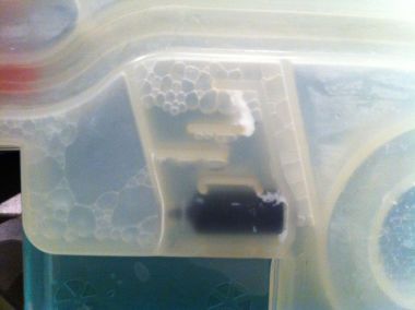

Het labyrint is bijna schoon, alleen de laatste kalkresten (zie foto) krijg ik er niet uit. Ik ben begonnen met soda, daarna chloor, vervolgens ontkalker en als laatste schoonmaakazijn. Het huidige resultaat is al een aantal dagen ongewijzigd :roll: . Wie heeft de supertip om deze weg te krijgen?
