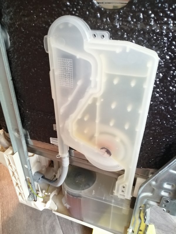

    Patrick1957
    Kees,
    Als je op foto kijkt, zie je een rode blubber in in reservoir zitten. Lijkt wel vet of zo. Heb je een goede tip om dit te verwijderen?
    Patrick.
    Kees
    Dat kun je beter niet doen, dat hoort namelijk zo.
    Dat is de ontharder, ook wel ionenpot genoemd.
    De massa die daarin (ionenhars) zorgt ervoor dat kalk uit het water wordt verwijderd.
    Lekker laten zitten dus!
    NB. als in deze inonenpot (of het zoutreservoir) zeeppoeder (of vaatwasserpoeder) komt, kun je dat ding weggooien. Dan werkt de vaatwasser niet meer.
