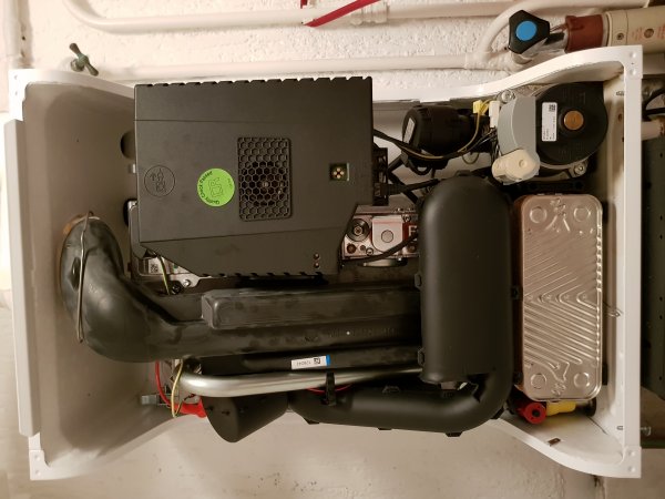

Ik heb Remeha TZERRA+ cv ketel.
Ik krijg alleen maar warm water als ik meerdere kranen open zet in huis. Soms gaat aleen ijskoud water! Hoe kan ik dat oplossen?

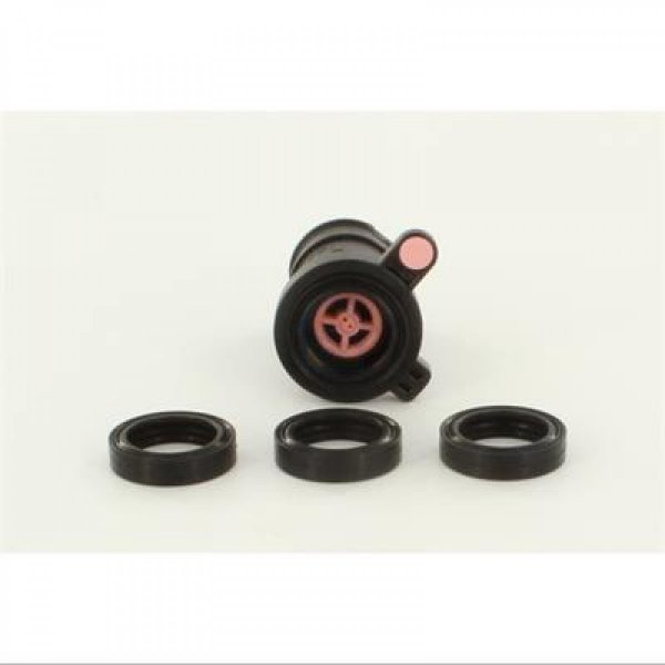

Flowsensor of detectieprintje defect niet goed erin zitten
Jevgenyp
Flowsensor heb ik al nieuw gekocht, maar nog steeds doet het niet! En driewegklep is ook vernieuwd vorige jaar!
Boudewijn 033
Alleen de klep vervangen of het geheel?
Wilibald
Flowsensor vervangen? het printje of de turbine, deze worden nog al eens door elkaar gehaald. Ik vermoed dat de turbine het probleem oplevert,

Hoe kan ik turbine shonemaken? En waar zit printje?
Marcn88
De turbine bevind zich achter de platenwisselaar in de kw toevoer hier zit het printje aan de zijkant aangeklikt, als je deze wil vervangen/schoonmaken zowel cv als kw drukloos maken en dan de gehele platenwisselaar demonteren nu zie je de turbine zitten
Jevgenyp
Bij mijn, het was echt een turbine of( Cartridge)
ik heb die helemaal open gemakt, en binnen zit geel turbinetje, die was kapot!

Hier was het ook de turbine. Onze servicemonteur ging hier direct mee aan de slag.
