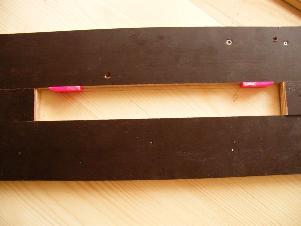

Die mal heb ik van betonplex gemaakt. Twee "schuifjes" erin om de breedte te kunnen varieren. Met lijmklemmen kan je deze fixeren (net buiten het freesbereik). Je freest in twee of drie dieptestappen.
Als ik eraan denk, zal ik thuis wel even een foto ervan opzoeken.

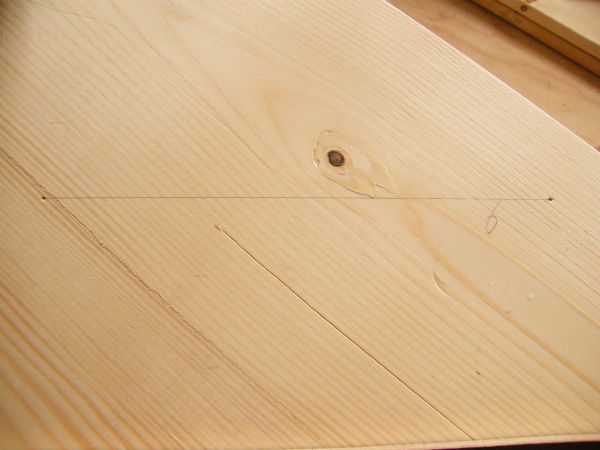

Elke trede teken ik aan de bovenkant af

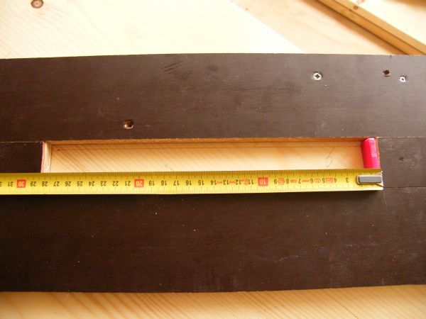

De mal leg ik op de juiste plek met twee vulplaatjes van 5mm, dit is namelijk de afstand tussen de kopieerring en de frees
Ook aan de zijkant de juiste uitlijning, en de breedte van de nest/trede checken met een cm.

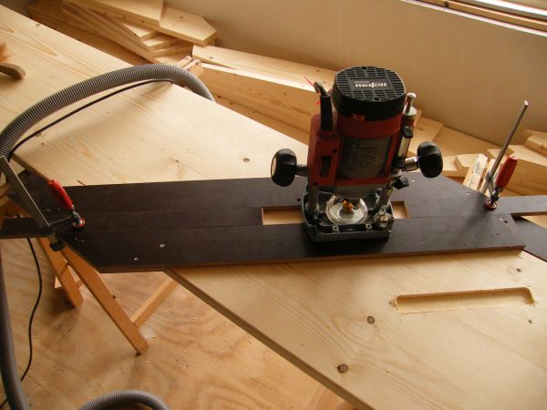

De totale opstelling. Je ziet dat de breedte van de nest ingesteld kan worden. Wordt vastgezet met twee lijmklemmen. De mal zelf schroef ik op de trapboom, de schroefgaten worden er laten afgezaagd.

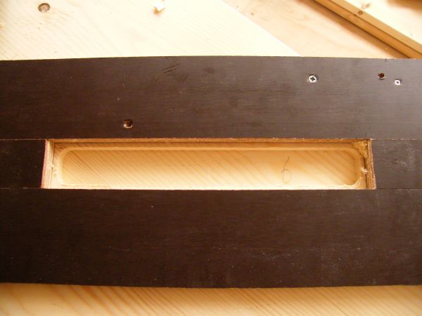

Na het frezen

Dat ziet er slim en simpel uit.Wat voor freesje gebruik je hiervoor?
Is het een freesje met aan de bovenkant een lagertje?
Ronnie1971
  • #26
Ik snap het helemaal ,een gewoon freesje gebruiken en de kopieerring.
Hak je de ronde hoekjes uit of maak je een rond kantje aan de treden ?

Inderdaad een rechte groeffrees met een kopieerring. Voor dit soort werk is geen kopieerfrees (met kogellager) nodig.

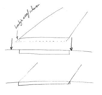

De hoeken van de tredes heb ik met een klein handschaafje afgerond. Bij de nesten iets meer dan de rest van de trede. Daar zie je bij de afgewerkte trap helemaal niets van. Let bij de schuine treden goed op dat de nest recht gefreesd wordt. Dus niet te ver wegfrezen! Je schaaft dat stuk van de tree op maat.

Wat bedoel je hier precies mee?
  • #32
Je kan ook knippen in de quote ;)
Maakt de schets het duidelijker?

Ik snap hem helemaal
Bedankt voor de tip
