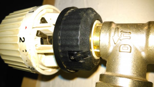

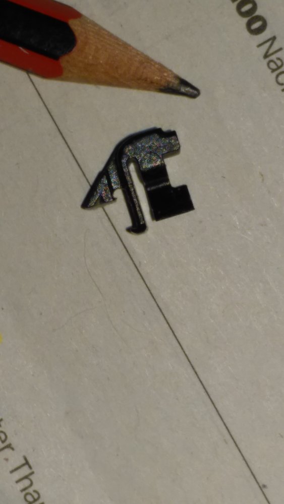

Deze Danfoss radiatorknop is kapot. In welk stand ik 'm ook draai, hij blijft openstaan. Met als gevolg dat het in deze ruimte (de keuken) veel te warm wordt. Wat kan ik doen? Als aan de knop niks te doen is, wil ik 'm vervangen voor een gewone knop. Wie heeft er een eenvoudige, goedkope oplossing? Alvast thx voor je reactie!
Ehm, dan zal het wel koud worden. Of kan je met een lijmklem (ik neem aan dat je dat bedoelt) de doorvoer ook "regelen"?
Ik weet trouwens ook niet hoe die knop eraf moet, zonder de zaak helemaal los te draaien. En 'het pinnetje', wat is dat?

Ha, dank u voor de verwijzingen. Wat ik zie is dat het pinnetje waarschijnlijk vast zit. Het komt niet helemaal mee naar buiten als ik de knop op de hoogste stand draai.
Heeft het zin / kan het kwaad om het pinnetje met Contactspray in te spuiten?
Helpt meestal niet veel, want het zit van binnen vast. Ik doe dat bij mijn (hele oude) thermostaten met de achterkant van een grote schroevendraaier: daarmee tegen het pinnetje tikken cq. het pinnetje meermaals naar binnen duwen en loslaten. Er goed op letten dat je precies óp het pinnentje tikt/duwt en niet zijdelings. Na ettelijke malen tikken wordt de rommel die om het klepje binnenin zit losgemaakt en door de waterstroom verwijderd. Kan het weer een paar jaar mee.
Heb je de knop er al af kunnen halen mbv. een imbussleuteltje?

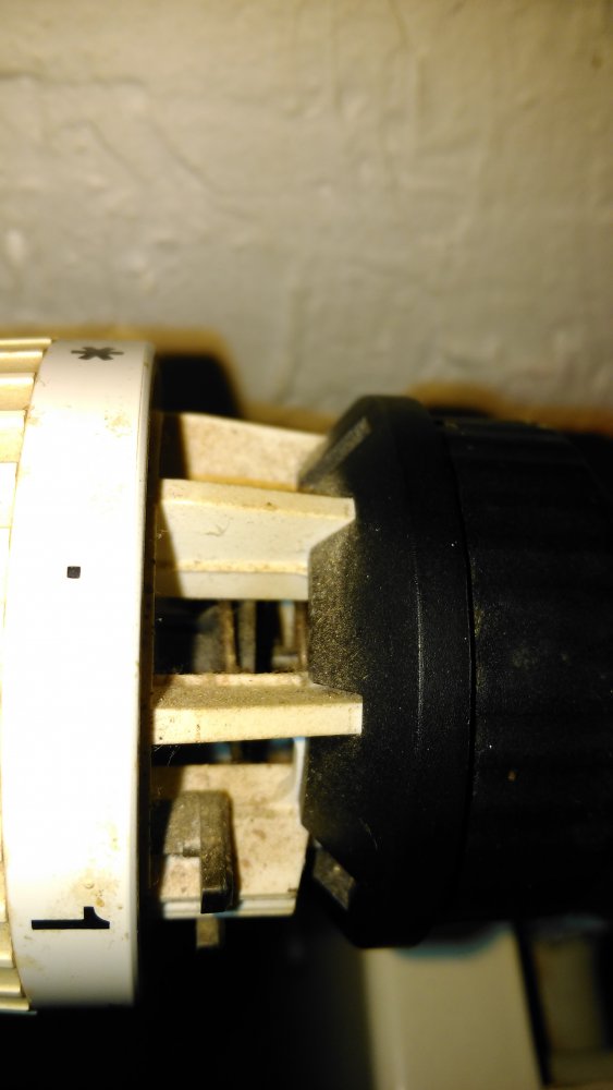

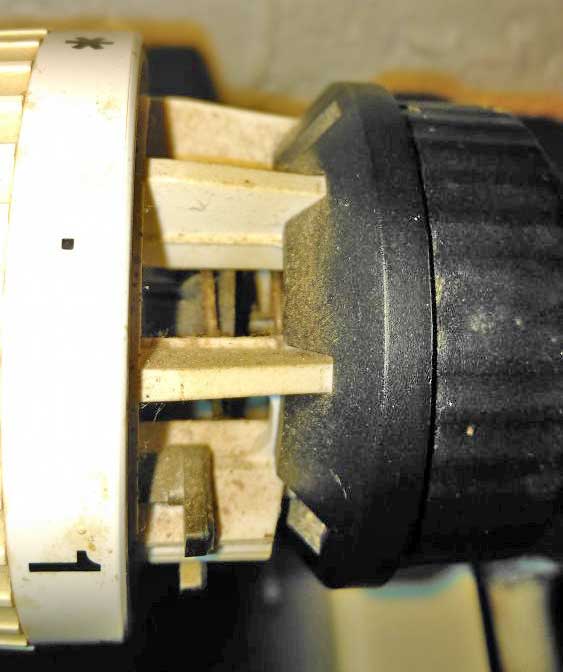

Ik heb de foto nog even wat lichter gemaakt:

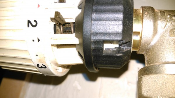

Het zou ook kunnen zijn dat er geen imbusbout-bevestiging zit maar een draairing. Is zo niet goed te zien. Eventueel een foto plaatsen die net iets meer naar rechts is genomen. En zelf even op zoek naar een eventueel imbusboutje. Een klein gaatje dus waar een schroefje met imbuskop in zit. Zoiets:
Kijk, van iets verder naar rechts. Een inbus-opening is er niet. Wel dat zwarte nippeltje:

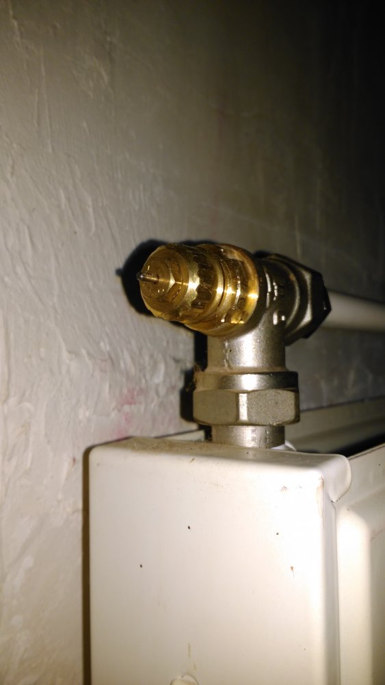

Dat heb er dus uitgehaald, dan zie je dit:
Daar zie ik ook geen optie om de knop los te halen.

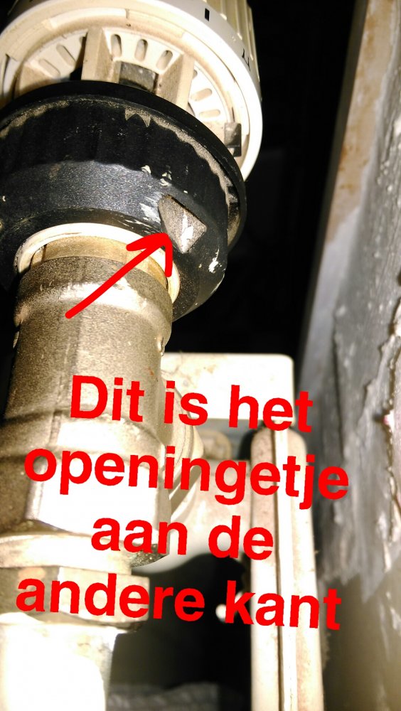

Aan de andere kant van de zwarte ring zit nog een openingetje, waar een "veervoet" in klemt. Als ik aan de ring ga draaien, draai ik dus een veer op... Is dat de manier waarop ik de knop eraf kan halen (zonder risico dat de hele boel losraakt)?
Bingo!
En nu? Zachtjes tikken op het pennetje?
Ik heb al een emmer klaargezet, wil er evengoed niet aan denken dat ie openspringt :-/
Even voorzichtig met een hamertje ertegen geduwd...
Pinnetje zit niet vast, kan het vrij eenvoudig induwen, zij het met maar zo'n 3mm dus niet helemaal tot de moer erachter. Maar op zich beweegt het pinnetje soepel...
