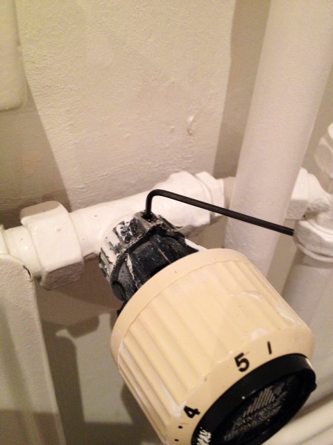

Ik wil graag de thermostaatknop verwijderen, maar dit lukt mij helaas niet. Nu las ik op het forum dat er een schroefje in de ring van de thermostaatknop kan zitten die je er eerst uit moet draaien, maar de plek waar ik een schroefje zou verwachten is leeg. Zie onderstaande foto.

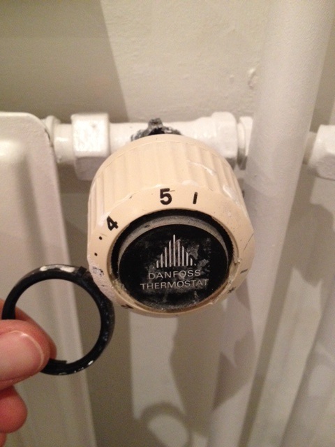

Met een waterpomptang heb ik de ring los kunnen krijgen, maar de ring draait eindeloos door en komt er niet af. Zie onderstaande foto.

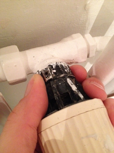

Ik dacht dat ik misschien eerst het omhulsel van de thermostaatknop af moest halen, misschien dat hieronder nog ergens iets van een schroefje zou zitten, maar meer dan een zwarte plastic ring kreeg ik er niet af. Zie onderstaande foto.

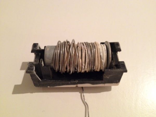

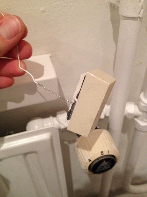

Iets heel anders, aan de thermostaatknop hing aan een stukje metaaldraad een plastic doosje dat lijkt op een deurbel, maar dan zonder knopje. Is dit een soort van temperatuur metertje of iets dergelijks?

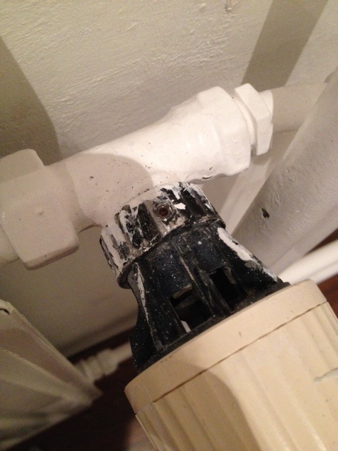

Op de eerste foto zie je een imbus schroefje. In de zwarte ring
Die moet los gedraaid worden

En de voeler hoort midden onder de radiator op de plint bevestigd te worden succes
Neesje
Dit draadje is gevuld met vloeistof.
Als dit draadje lek is gaat de thermostaat vol open, gewoon een nieuwe halen en alles werkt weer.

Er zat inderdaad een inbus schroefje in. Dat ik dat over het hoofd heb gezien... :oops:

Bedoel je het metaaldraad tussen de thermostaatknop en de voeler? Dit draad is afgebroken. :( Functioneert de thermostaatknop ook zonder deze voeler?

Ik heb bij een andere radiator ook de thermostaatknop verwijderd. (Nu mijn ogen geopend zijn :wink: is het met een inbus sleuteltje een fluitje van een cent om een thermostaatknop te verwijderen.) Deze thermostaatknop zat verkeerd om gemonteerd, werkte niet en de radiator bleef altijd warm. Nadat ik de thermostaatknop juist had gemonteerd functioneert deze weer. Dank je wel Obelix2! :D

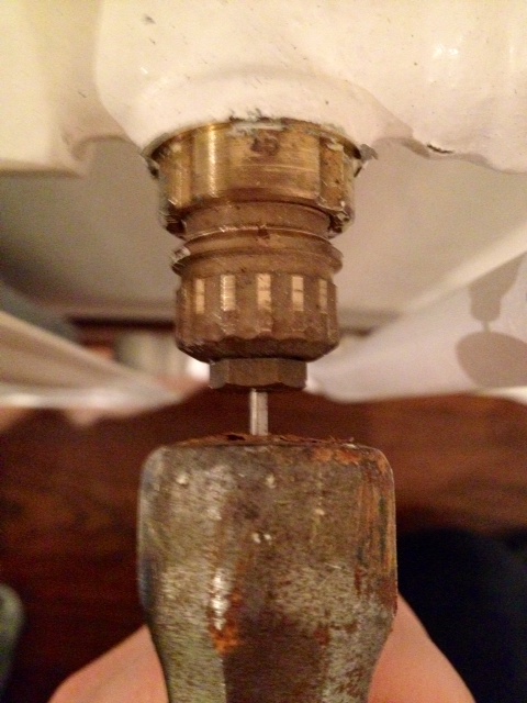

Bij deze andere radiator gaat het pinnetje net zover naar binnen en naar buiten, dus misschien dat de buis (de kraan heet dit volgens mij?) bij de probleem radiator kapot is? Klopt het dat hier een soort van klepje in zit dat vast kan komen te zitten? Ik heb met de hamer een keer of tien met beleid op het stuk achter het pinnetje getikt, maar dit heeft geen effect gehad.
Hier enkele foto's van het pinnetje en hoe ver deze naar binnen en naar buiten gaat. Is dit ver genoeg?

Als het pinnetje ingedrukt blijft, dan is de radiator uit.
Als er geen knop op zit, is de radiator inderdaad vol open.

Als het draadje dat tussen de knop en de voeler zit is afgebroken heb je een nieuwe kop nodig.
Is niets meer aan te doen.
Dan gaat de kraan vol open.
Zet een tyrap om de kraan heen en druk pinnetje daarmee in.
Dan gaat radiator afkoelen.
Pinnetje in rad. Uit
Pinnetje uit rad. Aan.

De vraag is of het pinnetje wel voldoende naar binnen schuift? Zie de foto's hierboven.
Indien het pinnetje wel voldoende naar binnen schuift, wat kan dan de verklaring zijn dat de radiator toch warm wordt?

Dus de thermostaatknop werkt niet zonder deze voeler?
Als de thermostaatknop niet zonder deze voeler werkt, hoe kan ik dan zien welke thermostaatknop een voeler nodig heeft en welke er zonder voeler ook kan werken?
Bijna alle thermostaatknoppen in huis zien er hetzelfde uit namelijk en alleen deze thermostaatknop en nog een andere hebben/hadden een voeler aangesloten.

Dat noemen ze een afstands voeler.
Draadje gebroken. Knop defect. Kun je niks meer mee behalve in de prullenbak gooien.
Meestal wordt die gebruikt als er bijvoorbeeld een gordijn direct voor de knop hangt hierdoor zou hij te snel dicht kunnen lopen omdat de warmte dan achter het gordijn stuwt.
Vervangen door een zelfde model zou ik zeggen. Die keuze is normaliter niet voor niets gemaakt.
Of het pinnetje ver genoeg naar binnen gaat kun je met een tyrap of een lijmklem proberen.
Niet te vast draaien.
Als de kop kapot is gewoon nieuwe kopen 9 van de 10 keer werkt het dan weer correct.

Maar hoe kan ik zien aan een thermostaatknop of deze alleen werkt met een voeler of ook zonder een voeler?
Obelix2
Specialist Witgoed
De kraan werkt altijd ( als hij ok is)
De keuze tussen thermostaatkraan kop met of zonder afstandsvoeler is afhankelijk van de situatie. Maar de kraan zal zowel op de gewone als op de afstandsvoeler kop werken

Ik zal de thermostaatknop er afhalen en het pinnetje vastzetten met een tiewrap om te kijken of de radiator dan wel koud blijft. Wordt de radiator koud, dan is de thermostaatknop kapot. Wordt de radiator toch nog warm, dan is de kraan kapot.
