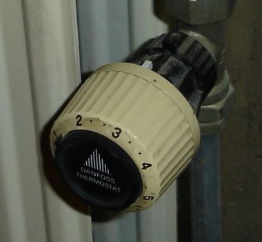

Halo,
Ik heb een probleem met mijn danfoss radiator, hij wilt niet opwarmen. Ik heb al even gecontroleerd of er geen lucht in de radiator zit maar dat is niet het geval. Ik heb al op wat fora rond gekeken en ik heb verstaan dat er waarschijnlijk een bepaald pinnetje vast zit. Om dit pinnetje los te maken moet je eerst de knop verwijderen. Nu heb ik al zitten draaien en doen maar ik heb geen idee hoe ik die knop (zie foto) kan los krijgen. Iemand die me kan helpen? Sorry, ik ben echt en leek in zulke dingen. Het zou leuk zijn moest ik wat kunnen bijleren en zelf wat mini-klusje kunnen klaren.
Alvast bedankt!

    Als je goed kijkt zie je een heel klein gaatje met daarin een inbusboutje in de zwarte ring die op de kraan zit.
    Ga niet aan het pennetje trekken want dan heb je echt een probleem.
    Ketelchrisje
    Probeer eerst het volgende eens.
    Stel de knop in op de maximale stand, Zorg dat de cv ketel brand [thermostaat even op maximaal].
    Tik dan meerdere keren met beleid met een hamer op het metalen deel net achter de knop., dit kan je gerust een keer of tien doen.
    Vaak schiet dan de klep los van de zetel [inwendig] en word de radiator weer warm.
    Ga inderdaad niet aan het pinnetje trekken achter de knop want je heb wel kans op een lekage en het lost meestal geen bal op.

    Haal de knop er van af, maak dan een nieuwe foto.
    met een beetje geluk kun je de pen met een 8 of 10 mm steeksleutel los draaien, er gebeurt dan niks.
    Leg ik verder uit als je een foto hebt gemaakt.

    Daarom wil ik eerst foto hebben, vanmiddag ook nog 1 los gemaakt, even met een spits tangetje er in gerammeld en voilla hij werd weer warm.

    Waw! Bedankt voor al deze snelle reacties!
    Ik heb een paar keer met de achterzijde van een schroevendraaier op het metalen deel net achter de knop geslagen en ik voel de chauffage al warm worden! :) Schitterend!

    Als je de witte kunststof regelknop eraf hebt getrokken zie je een zeskantige wartel(sleutelwijdte 10mm).
    Daarin zit een rond pennetje, die tegen een veerdruk ingedrukt kan worden, bijv. door er met de platte kant van een grote schroevendraaier tegenaan te drukken.(dit lukt niet met je vingers, daarvoor is de uit te oefenen kracht te groot.)
    Bij mijn kraan was dit pennetje vast gaan zitten, maar door hem weer gangbaar te maken d.m.v. bovenstaande schroevendraaier er 'n paar keer stevig tegenaan te drukken opende de klep weer en was het probleem opgelost.
    Het kan ook vervuiling bij de klep zijn, in dat geval moet je alle radiatorkranen dichtdraaien behalve degene die het niet doet, hiervan zet je de kraan helemaal open en vervolgens zet je de thermostaat op de maximale stand.
    Dit zorgt voor een hogere flow ter plekke en kan net genoeg zijn om de vervuiling weg te spoelen.
