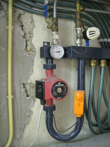

de draad die van de thermostaat afkomt gaat naar het achterste balkje waar de ontluchter en vulnippel op zit

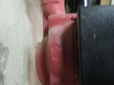

Staat die pijl op het pomphuis of op het typeplaatje?
Je moet de pijl op het pomphuis hebben.
Maak anders eens een foto van de zijkant van de pomp.

De verdeler is hydraulisch actief.
Omzetten naar neutraal is lastig, niet onmogelijk maar wel lastig.
Zou het niet makkelijker zijn om vlak boven deze verdeler een open verdeler te zetten, met de juiste kraan ervoor kan je dat prima inregelen lijkt mij.
Een instelbare kraan in de aanvoer 2 T stukken 15-22-15 en een stukje 22 buis.
Dat scheelt heel wat gepruts om die verdelen neutraal te krijgen.
Door Ingmar89 is reeds beschreven hoe die verdeler simpel neutral gemaakt kan worden .
Dat klopt alleen zit de voeler dan in de verkeerde koker en er is geen simpele mogelijkheid om die te verwisselen.
En ik zou de pomp ook omdraaien.
Voeler zou ik in ergste geval( met contactpasta) op de balk monteren. stromingsrichting van de pomp kan wel negatief uitpakken ,maar het is het proberen waard.
En om dat geknoei te voorkomen, vroeg ik mij dus af of je er geen open verdeler voor kon hangen.
2e voordeel si dat er verder niets aangepast hoeft te worden.

wat als ik deze er tussen uit haal en de ketel knijpen naar 55 graden
zal de ketel dit trekken (6 keer 90 meter) of licht het ook aan de interne constructie van de verdeler.
de voeler (draad van therm kraan) moet deze er in geboord worden, of kan je deze er bij wijze van spreken op lijmen (metaal geleid goed warmte)

kan er geen druk regelaar tussen de retour en de verdeler worden geplaatst wat de druk achter regelaar regelt
soort bypass maar dan op zelfde buis
om voorlopig de nachten door te komen en gebonk te vermijden
dacht ik aan het volgende 2 tijd schakelaars voor op ketel en vloer verwarming
of op de ketel zit een knop om pomp continu te laten lopen
A googelend kwam ik uit bij Energiezuinige pomp schakelaar deze zou op temperatuur verschillen uit en aan schakelen
heeft hier iemand ervaring mee
Een pompschakelaar schakelt de vloerverwarming in als er voldoende warmte in de buizen zit en schakelt af als deze warmte weg is.
Werkt zeer goed, de uitgebreide modellen zorgen er ook voor dat er 1x per tijdseenheid even gepompt word om vastslaan van e pomp te voorkomen.
Het klapperen zal wel verminderen maar niet geheel verdwijnen.
Het beste blijft in mijn ogen de cv en vloer ontkoppelen.
daar zijn 2 mogelijkheden voor .
1 een openverdeler maken vlak voor de vloerverwarming
2 vloerverwarming zelf neutraal maken.
Een pompschakelaar is altijd een goede toevoeging.
Het continu laten draaien van ketelpomp en aftoeren van vw pomp zal tot verdwijnen/minderen van gebonk,alleen tijdens boiler/warmwaterbedrijf zal het gebonk blijven voorkomen.
