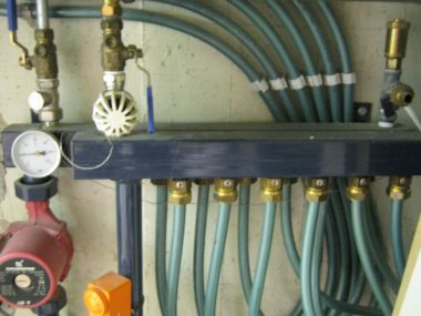

Frank-stevens schreef:
Maar als ik de stekker er uittrek heb ik geen verwarming in het ergste geval haal ik overal de thermo kranen er af maar dat is eigenlijk niet de bedoeling
ik denk dat ik de pomp snelheid moet veranderen( modulerend )kan dit.
Als jij de stekker van je vloerverwarming eruit haalt heb j eeven geen verwarming maar kan je iig horen of het geklapper weg is.
Is het geklapper weg dan weet je de oorzaak en kan je dat gaan aanpassen.
Stel nobel dat het gaat om een actieve verdeler en dat door wat je hebt beschreven er inderdaad verkeerde stromingen zijn wat zuo dan de oplossing zijn
Wat Headhunter voorstelt is in mijn ogen de enige oplossing , verdeler neutral maken .
thermostaatkranen vervangen voor normale kranen is geen optie , voor zelfde geld bonkt de 3wegklep van de ketel en niet de therm knop. en je bent ook je vorstbeveiliging kwijt in dat geval ..
hoop dat nu duidelijker is
Hoe maak ik dat ding neutraal. het zijn wel de kranen die klapperen als je er op duwt of aan draait stop het . je kan soms door te draaien het klapperen op zoeken. wat betreft de drieweg klep die is 1 jaar geleden inderdaad ook vervangen ook doordat hij bleef bonken
Op de plaats waar nu je voetventiel zit moet je thermostaatkraan met cappilairvoeler komen.(aanvoer) De voeler blijft waar hij nu zit, aan de rechtskant voorste balk.(als dit niet zo is, veranderen)
Op de plaats van de vul/aftapkraan moet je voetventiel komen.
Op die manier zitten retour en aanvoer naar de cv toe op dezelfde balk, en oefent de pomp geen drukverschil op deze leidingen uit.(vandaar hydraulisch neutraal)
Voorste balk blijft aanvoer en achterste retour.

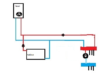

en dan ben je van dat gebonk af
wordt dan zoiets
Voet ventiel is de retour daar komt dus de thermostaatkraan aanvoer
waar de vul nippel en ontluchter zit komt de retour
waar de thermostaatkraan zit de vul nippel en ontluchter
de capillair moet verplaats naar rechterkant voorste balk .

Hoe ze dat kunnen verkopen? heel simpel als je je ketel hydraulisch neutraal maakt kan je vloerverdeler actief blijven.
En als je dan meerder actieve verdelers hebt voor vloer en radiatoren is er geen probleem.

Heb je nu werkelijk het testadvies van The Headhunter opgevolgt door tijdelijk even de stekker van de vloerverwarming eruit te halen?
Dat lees ik daar namelijk niet. Als je dat nog niet gedaan hebt, zou ik nog even wachten met die ombouwoperatie...

trek de stekker uit de ketel, en draai dan aan de thermostaat knoppen, zet een aantal dicht en ga dan 1 langzaam van vol open naar dicht draaien dan zal hij vlak voor sluiten gaan klapperen.
Ik ben wel nieuwsgierig welk ander forum.
Heb de verwarring ketel uit getrokken en aan de kraan thermo kraan gedraaid begon inderdaad bonken maar wat is nu de conclusie was alles op een rijtje aan het zetten maar begrijp het nog niet helemaal
was het ecologie forum ondanks dat het daar niet hoorde toch goed geholpen
Draai nu thermostaat terug en wacht tot de pomp stopt
dan draai ik weer aan thermostaatkraan als hij dan weer bonkt en ik trek de stekker uit de vloer verwarming en het stopt dan kan ik dan de conclusie trekken dat ik de verdeler om moet bouwen tot een hydraulisch neutrale
