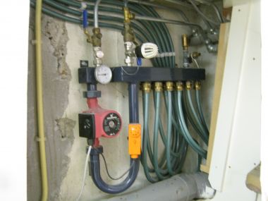

maak eens een foto van de verdeler.
Mobel
Idd graag een foto ervan . ondanks je overtuiging dat de leidingen goed aangesloten zijn , kan het in sommige gevallen toch voorkomen dat er verkeerde stroming in leidingnet ontstaat bij toepassen van bijv een actieve verdeler. of onjuist aansluiten ervan.

Frank-stevens
Hoop dat het er op staat

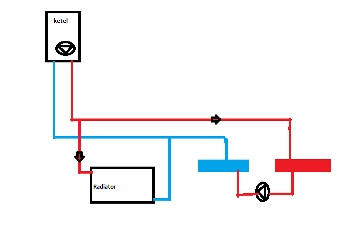

Mobel
Ik kan het niet goed zien , maar volgens mij gaat het om een actieve verdeler en geen neutrale ! en is de installatie ongeveer zo aangesloten.
The headhunter
Als ik het goed zie is dit de oorzaak van je geklapper, de retour zit op de verkeerde balk en veroorzaakt daardoor stroming in de installatie.
Als ik het goed zie kan je de retour simpel verplaatsen naar de juiste balk door de ontluchter eraf te halen en daar de retour te zetten.
Als test kan je de stekker er eens uit trekken en kijken of het geklapper over is.
Mobel
hoe zie je dat Headhunter?
volgens mij isie wel goed aangesloten miets de leiding op de therm.kraan de aanvoer is. ,maar aangezien het om een actieve verdeler gaat ,kan bij sommige situatie's vreemde stroming ontstaan bijv bij uitgeschakelde ketelpomp , driewegklep in ww stand ....enzo , de pomp van de verdeler zoekt de minste weerstand.
Frank-stevens
Zoals getekend klopt het
Frank-stevens
De voorste bak waar de thermostaatkraan op zit is de aanvoer warm
de achterste is de retour daar zit ook de ontnuchter op

The headhunter
Het ding is niet neutraal aangesloten en geeft daardoor een tegengestelde stroming als de ketel uitschakelt, of overschakelt naar WW.
Ik kan niet goed zien het leek of die ontluchter op de mengbalk zat.
Als je hem hydraulisch neutraal maakt heb je de aanvoer en retour op dezelfde balk zitten, de pomp transporteerd dan het gemengde water naar de achterbalk via de vloerslangen naar de voorste balk.

maar als ik het goed bekijk ,dan probeert de circulatie pomp van je VVW verdeler in geval van uitgeschakelde ketelpomp of bij ww bedrijf ketel via een radiator water rond te pompen , een bonkende radiator hoor je door de hele installatie , kan ook een driewegklep van ketel zijn die staat te bonken.moeilijk waar te nemen of je moet er echt ernaast staan.
