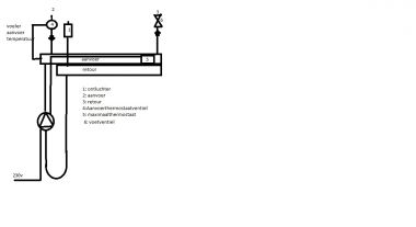

zou je dit uitgebreider kunnen om schrijven en welke materialen ik hiervoor nodig heb.
Eventueel een tekening
dus op deze manier kan het water achter de verdeler er gewoon op blijven ?
Obelix2
Specialist Witgoed
  • #102
Op pag. 2 staat jou foto toch?
Volgens mij zijn de slangen voorzien van ballofix.
Dus die kun je dicht zetten.
Jou aanvoer en retour is voorzien van een kogelkraan.
Ik zie het probleem niet.
Er kunnen nog wel 10 dagen oplossingen aangedragen worden.
Er is echter maar 1 juiste oplossing.
Water er af,
Verdeler neutraal maken
Water er op
Draaien maar.

Frank-stevens
  • #104
Ja op de voorste slangen zit een afsluiter maar op de achterste niet.
en die kogel kranen heb ik er op gezet dat als ik iets aan de verwarming moest doen ik deze af kom sluiten.
als ik deze ombouw,moet het water van de verdeleren en kan er lucht in de buizen.
of ik moet er zeker van zijn dat deze op vacuüm blijven hangen .
als deze met open verdeler werkt en het water kan er op blijven
vind ik dit voor mij de beste

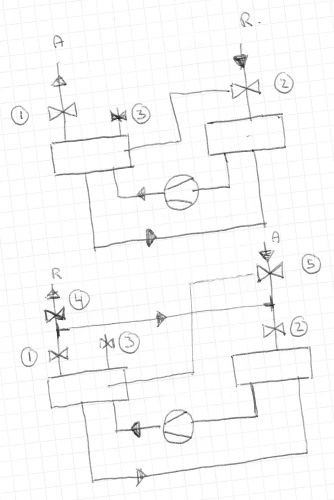

Ik teken alle opties straks uit, het is helemaal niet veel werk.
The headhunter
  • #106
1=voetventiel
2=thermostaatventiel
3=ontluchter
4= nw. voetventiel
5= nw thermostaatventiel
Bovenste tekening is huidige situatie.
Onderste tekening de nieuwe situatie, met tussen 1 en 4 + 2 en 5 de shunt.
Dit is wel heel moeilijk goed ingeregeld te krijgen vandaar dat ik ook niet verder ging met deze optie.
Ventiel 1 moet zover mogelijk open maar je moet dus wel zorgen dat deze ver genoeg dicht blijft om circulatie door de vloer te houden
Ventiel 4 moet zo ingesteld worden dat de hoeveelheid water toegevoerd door ventiel 5 voldoende is om de boel op temperatuur te krijgen maar ook weer zo dat het regelventiel niet gaat dansen.
Ventiel 2 is nu een thermostatisch ventiel, na aanpassing kan die kop eraf waardoor deze open blijft staan en geen functie meer heeft.
De kop moet verplaatst naar ventiel 5.
edit: op tekening 1 heb ik Aanvoer en retour verkeerd gemarkeerd.

  • #107
Ik zie dit als enige mogelijkheid om de verdeler neutraal en goed werkend te krijgen. De afstandvoeler van de thermostaatventiel zou aan de andere zijde beter op zn plaats zijn maar indien niet mogelijk dan links.

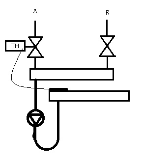

Ingmar89
  • #108
Dan krijg je dus relatief warm water retour naar je CV.
Als je de pomp omdraait en de voeler naar de andere balk verplaatst, heb je dat niet.
Zo zou ik het doen:
The headhunter
  • #109
Dat zou ik ook doen.

  • #110
Maakt op zich niets uit. Je hoort de ketel minimaal 10 graden hoger in te stellen dan de temperatuur van de verdeler. Kan zelfs zijn dat je die juist nodig hebt om twintig graden tussen aanvoer en retour niet te overschrijden.
In dit geval geeft het meer andere ongemakken dan je er profijt van hebt en meer werk wat mijn inziens niet nodig is. Zeker als er ook radiatoren aanwezig zijn. Op de maximaalthermostaat kan alles blijven zitten en loop je ook niet tegen het probleem van de thermometer aan die je niet fatsoenlijk kwijt kan.
Als je aan het verbouwen bent zou ik kijken of er ergens een bypass zit en zo niet een bypass ventiel plaatsen

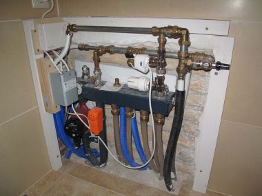

Red
  • #114
Aangezien we al op 8 pagina's zitten, kan er nog wel een post bij;) Ik begrijp overigens niet waarom dit soort units nog verkocht worden, aangezien ze kennelijk nogal eens problemen geven.
Bijgaande foto is van mijn aangepaste unit, de blauwe slangen zijn loze leidingen.
Rechts voor: CV aanvoer, zone ventiel met daaronder de dompelthermostaat (stand 5)
Rechts achter, opzij: de dompelvoeler (zit op originele plaats)
Links voor: het retour ventiel, van links achter naar voren gezet, staat 1 volle slag open
Links achter: ontluchting, zat vroeger de retour
Pomp (energiezuinig): zuigt aan de voorbalk en perst naar de achterbalk
Maximaal thermostaat (oranje ding) staat op 50gr
Strikt genomen zit de dompel voeler wellicht niet ideaal, maar zit daar waar het water de vloer ingaat en dat lijkt me niet verkeerd.
Ingmar89
  • #115
Je kaapt een topic, dat mag niet.
je aanvoer en retour zitten verkeerd om.
The headhunter
  • #116
Volgens mij laat hij gewoon zien hoe hij het heeft opgelost, dus geen topic kaap.
Ingmar89
  • #117
