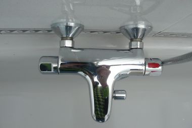

Thermoskraan aangesloten, maar schroefdraad blijft zichtbaar
Loic
Hoi,
Gisteren heb ik mijn thermokraan vor mijn bad aangesloten. Alles ging goed zoals uitgelegd op deze site, maar ik zie het schroefdraad nog steeds. Het lukt niet om hem verder aan te draaien. Hebben jullie ideeën hoe ik dit kan oplossen?
Alvast bedankt
Fiesiekus
Lastig. Kan je de S-koppelingen niet verder indraaien?
Loic
Mm goed idee. Dat ga ik eerst proberen. Ik laat het je weten.. (jeej wat een ssnelle reactie. dank!)
Het is normaal hoor, dat er nog een stukje schroefdraad in het zicht blijft.
Kanterz
Je kan ook de afstand meten wat je nu aan schroefdraad ziet.
s-koppelingen eruit draaien, en aan de achterkant (1/2") een stukje eraf zagen dat je opgemeten hebt!
zo krijg je de rozetten strak tegen de 3/4" wartel.
Chathanky
Met de nadruk op achterkant. :mrgreen:
Doe je het aan de mengkraankant dicht hij waarscijnlijk niet meer af.
Zeker niet te kort houden anders dicht de kraan niet meer af op de koppeling omdat de rozetten in de weg zitten.
Droid
Je ziet inderdaad wel vaker een stukje draad... ik vind het niet storend persoonlijk.
Maar in elk geval is de s koppeling er verder indraaien of afzagen het makkelijkst.
