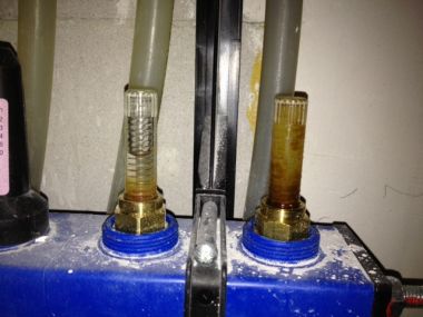

Zitten er flowmeters op de andere gedeelte van je vloerverwarming? anders
is het een beetje gokken of er nog steeds warmte in die groep komt, want de
slangen blijven nog wel eventjes warm....
Thesteef
Ja, hierbij een afbeelding van de flowmeters. De rechter is die van de badkamer.

Maak eens een foto van de hele verdeler?
Thesteef
Ik weet zeker dat het om de vloerverwarmingsbuis gaat. Afgelopen zomer was verwarming gezien de hitte niet nodig, dus is er nooit warmtevraag van enige thermostaat geweest. Ook toen was alleen de vloerverwarming van de badkamer altijd flink aan het stoken. Van de buizen onder de verdeler voelt ook alleen deze warm aan.
Ik denk dat het dus om het ventiel gaat (geen idee of het ventiel heet trouwens, maar wat ik bedoel is het mechanisme dat de watertoevoer reguleert van een bepaalde groep, zie eerste foto). Ik heb echter geen idee of dit bijvoorbeeld met een waterpomptang bij te stellen is of dat het vervangen dient te worden. Ik bel morgen hoe dan ook met de fabrikant (Uponor)

Het lijkt inderdaad om het binnenwerk van de verdeler te gaan. De installateur heeft de groep afgesloten en komt volgende week repareren.
