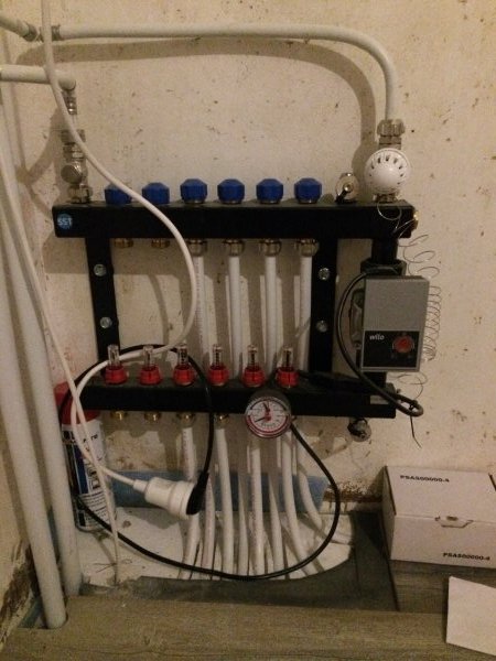

Maak eens een foto van de toegepaste vloerverwarming-units.
Niet alle systemen kunt u zomaar de aanvoer temperatuur verlagen, mengverdelers hebben hogere temperaturen nodig, fabrikanten geven vaak in hun specificaties de minimale aanvoer aan.

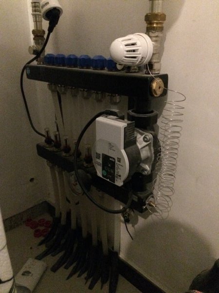

Ik krijg geen foto’s toegevoegd (moet nog even uitvogelen hoe dat precies moet) maar het zijn beide 6-groeps verdelers met pomp van het merk SST. Ik meen dat ze dit LTV verdelers noemen. Beneden zijn alle 6 de groepen ongeveer 80 meter lang, en boven ook, maar daar zijn maar 4 groepen in gebruik. De twee overige groepen zijn uiteindelijk voor de badkamer bedoeld. De debietmeters geven ongeveer 2 liter per minuut aan op alle groepen, zowel boven als beneden.
Gelukt! De bovenste is de verdeler beneden in de hal. De onderste is de verdeler die boven in een slaapkamer gemonteerd is. De slaapkamer en hal zitten loodrecht boven elkaar.

Een dergelijke verdeler functioneert het beste wanneer de aanvoertemperatuur op ca 70 graden ligt.
Doordat er modulerend wordt gestookt zal die aanvoertemperatuur m.i. mogelijk beduidend minder zijn en functioneert de installatie niet optimaal.
Het water vanuit de cv-ketel wordt door de verdeler gemengd met het water wat door de vloer heeft gecirculeerd.
Wanneer water met een te lage temperatuur wordt aangeboden aan de verdeler, valt er weinig of niets te mengen met het water wat al door de vloer heeft gecirculeerd.
Maar intussen blijft die ketel dus wel branden en dat kost onnodig energie.
Probeer eens een aan/uit thermostaat. De ketel zal toch wel naar een optimale branderstand regelen.
Bij dit aantal groepen mag de pomp wel op stand 2 staan: het warme water moet wel de kans krijgen om de warmte af te geven aan de omgeving.

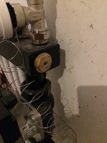

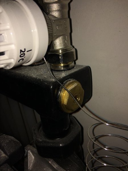

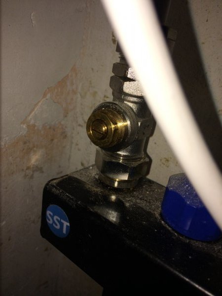

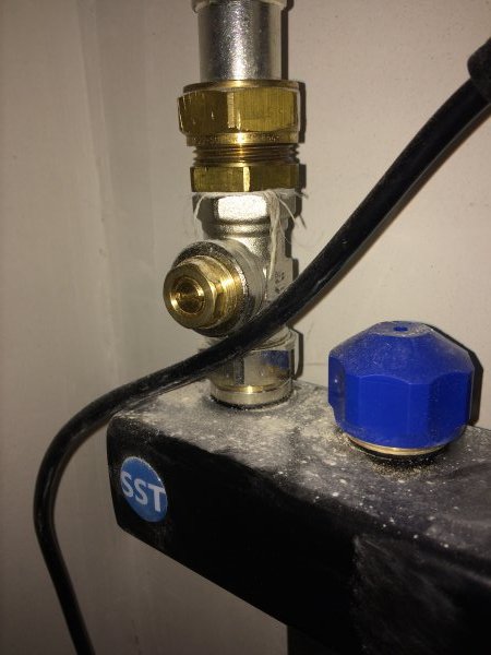

Hoe staan de balansinregelventielen ingesteld.
Deze regelt de hoeveelheid water wat door de vloer heeft gecirculeerd met het verse water vanuit de ketel. (Zit rechts in de balk onder de thermostaatkraan)
Wordt er ook nog een pompschakelaar gebruikt? Dat is bij dit soort pompen niet nodig.

Hoe de balansinregelventielen staan; geen flauw idee, dan zou ik dat vanavond eens moeten bekijken. Ik vermoed dat alles gewoon open staat.

Dit zijn de inregelventielen van de verdeler beneden;
En dit zijn de inregelventielen beneden;
