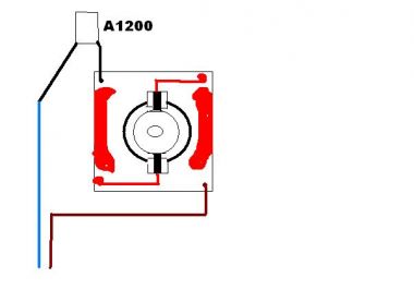

Nu zit hier een klein soort condensator denk ik achter op staat
353
CD5
33A
voor op staat control device.inc A1200
Nu kan ik wel online een nieuwe motorverkrijgen maar ik vermoed dat dit ding stuk is.
Waar kan ik evt zoiets verkrijgen, evt artikel nummer

Gaat de motor wel draaien als hij aangaat, en zit de condensator tussen de plus en overbrugt hij een spoel?
Henk253
Hij draaid 2 sec dan uit en dan 2sec, koolborstel vonkt aan 1 kant
dat ding zit in de min(blauw)
