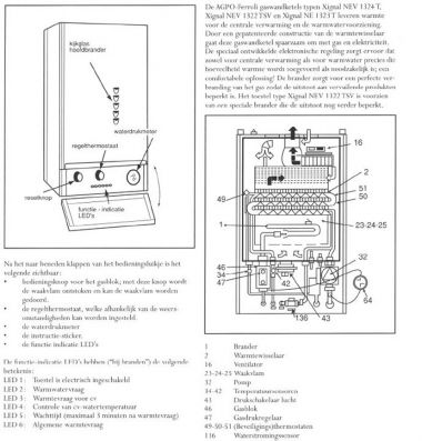

De Agpo Ferolli die ik heb geeft de ene keer wel, en de andere keer geen warm water. De cv doet het wel goed.
De schoorsteen en de ventilator doen het goed, alle filters in de ketel zijn 2 maanden geleden schoongemaakt, inclusief de ketel zelf en er zijn ook 2 nieuwe sensorstjes geplaatst.
De ketel detecteerd de warmwater vraag wel, maar het lijkt erop dat de gasklep niet opengaat. De ketel slaat niet aan.
Is er iemand bekend met dit probleem, en weet iemand hier de oplossing voor?

Misschien iets meer gegevens van de ketel agpo ferrolli,type
Henkp
Nutz74 schreef:
Controleer of de tapschakelaar wel schakeld bij warmwatervraag.
Ik neem aan dat je dan bij de NEV 1324 T de stromingssensor 136 bedoelt?
Hoe controlleer je die?
Zie

Kontroleer de stekker verbinding van de water stromings schakelaar op de print en de aan sluiting van de w.w sensor op de sensor zelf.
Ron CV
Je kan bovenstaande controleren en je kan controleren of het lagertje niet uit het stromingswieltje is gekomen, als dit alles goed is dan kan het probleem nog in de print zitten.

Ik heb vanochtend nog even gekeken.Het led "230v" en het led "temperatuursensors in" branden bij geen gebruik. Zet ik de wwkraan open gaat het led "warmwaterkraan open" branden, maar gaat het led "temperatuursensors in" uit. Zet ik de cv aan dan gaat het led "warmtevraag" aan en het led "kamerthermostaat in" aan. Op de kamerthermostaat slaat de ketel normaal aan, de zgn. "brievenbus" gaat ook open en de ventilator draait goed.
Het probleem zit mijns inziens in het ww systeem of op de print.

Lijkt erop dat Ron CV gelijk krijgt,
Ik heb vandaag bij Woutertje een oscilloscoop aan de tap-sensor (stroomingsensor) gehangen en gezien dat die mooie blok-pulzen afgeeft bij tappen, dus die is niet de oorzaak.
Daarna hoofd-print gedemonteerd, er was bij 2 wat grotere weerstanden
de soldeeringen gescheurd ( alleen met een loepje te zien) deze door-gesoldeerd en nog enkele andere stekkerverbindingen op de print ook
doorgesoldeerd i.v.m. mogelijke slechte soldeeringen.
Jammer dat ik geen schema van die print heb, dan kan je misschien konkluderen of dat de oorzaak was.
En nu werkt het warmwater weer. :D
