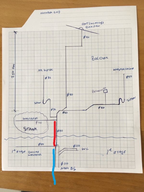

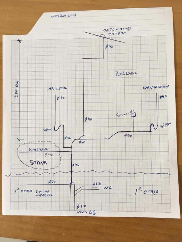

Als de wasmachine op de zolder water het riool in pompt gaat de wastafel op de zolder borrelen en komt er stank uit.
Ik heb al een speciaal sifon met beluchter bij de wastafel geplaatst en een beluchter op de afvoerleiding van de wasmachine. Dit help echter niets. De ontluchtleiding van het riool is als volgt:
Standleiding dia 110mm vanuit de kelder. Op de BG een toilet aangesloten. Op de 1e etage een toilet aangesloten op de standleiding dia 110mm. Op vloerniveau van de 1e etage gaat de standleiding over naar dia 40mm. Hier is de douche en een wastafel van de 1e etage op aangesloten. Verder gaat de standleiding van dia 40mm naar zolder en via een aantal bochten uiteindelijk naar een schuin pannendak waar een beluchting dakpan zit. Ik heb het vermoeden dat de standleiding vanaf de 1e etage niet mag verkleinen naar 40mm waardoor de beluchting tijdens het water afpompen in de wasmachine niet goed gaat. Ik kan echter niet bij de leiding tussen de 1e verdieping en de zolder omdat deze weggewerkt zit. Vanaf de zijaansluiting dia 32mm waar de HR ketel op zit, kan ik weer bij het leidingwerk. Ik twijfel of het nut heeft om vanaf de zoldervloer de standleiding naar het dak te vergroten naar bv dia 75mm. Ik heb een schets bijgevoegd van de situatie. Graag ontvang ik advies hoe ik het stankprobleem op kan lossen.

Als dit probleem van de laatste tijd is dan vermoed ik een (beginnende) verstopping.
Als de wastafel en douche op de 1e verdieping niet borrelt tijdens het afpompen dan zit er vermoedelijk een verstopping in het rode gemarkeerde deel.
Heb je daar ook geborrel dan zit de verstopping in het blauw gemarkeerde deel is mijn gedachte.
De maat 40 mm is wel heel klein voor al die aansluitingen.
Door dat wasmachine afpompt en de nodige haakse bochten er veel weerstand in de leidingen is en als deze naar benden gaat dan gaat deze een zuigende werking op je wastafel sifon en ook op sifon ketel.
beste is de leiding verzwaren van 110 leiding naar boven met minimaal 50mm buis.
Ook kan de Afvoer van HR ketel veel aanslag van drap in staande stuk zitten zodat je een vernauwing krijgt.

Bedankt voor jullie reactie. Ik ga komend weekend nakijken of er in het rode gedeelte een verstopping zit. Ik zal tevens een fles ontstopper er voor de zekerheid doorheen gooien.
Op de 1e etage hebben we geen last van borelingen in de wastafel. Tevens loopt het toilet op de 1e etage goed door, dus ik verwacht niet dat er een verstopping in het blauwe gedeelte zit.
De 40mm buis vergroten (het rode gedeelte) is niet makkelijk te doen. Deze zit namelijk weggewerkt en daar kom ik zonder te slopen (betegelde wanden) niet bij.
Ontstoppings middel helpt niks beter een dikke veer er door heen halen zodat zijkant buis schoon is.
want er binnenzijde 40 mm buis is 30 mm en bij aan koeking van drab is het dan nog maar 20 mm.
Bedankt voor de tip. Dan ga ik er een veer doorheen halen. Scheelt weer een aantal euries voor een fles ontstopper. Mooie klus voor een regenachtige zaterdag.
Als het mogelijk is, in ieder geval het laatste stuk 40 mm (waar alle leidingen bij elkaar komen) vervangen door 50 mm.
Ik heb geprobeerd om er een veer door heen te halen, maar dat is helaas niet gelukt. Boven het laatste T-stuk naar de ontluchtingsleiding naar het dak zit een schuifmof. Deze verwijderd maar helaas toch teveel bochten om met een veer in het rood getekende gedeelte van de 40mm leiding te komen. Toch voor de zekerheid een halve fles ontstopper er in gegooid in het kader baat het niet, dan schaad het niet.
Tot mijn verbazing heeft dit wel gewerkt. Zat waarschijnlijk dus toch een verstopping in het rood getekende gedeelte. De wastafel borrelt niet meer als de wasmachine spoelt. Mocht de wastafel weer gaan borrelen dan zaag ik de bestaande 40mm pvc afvoerleiding open zodat ik er wel met een veer door kan. Is wel aardig wat sloopwerk dus ik wacht nog even af wat de praktijk doet.
Ik ben nu zelf ook van overtuigd dat het probleem in het rood getekende gedeelte zat.
Bedankt voor alle tips.
