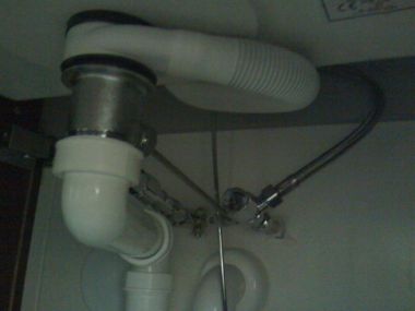

Hier een plaatje van onder de wastafel

Heb je foto even hier geplaatst en omgedraaid
Henk253
Zit er ook een overloop pijpje in die wastafel hoe is die aan gesloten
en evt als je die afsluit loopt het water dan ook weg

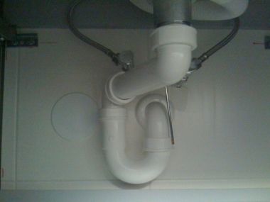

Henk, bedankt voor het rechtzetten van het vorige plaatje. ik kon op het forum zo snel geen manier vinden om plaatjes te uplaoden, vandaar dat ik het via een omweg gedaan heb. Maarrr!! ik heb het gevonden zoals je inmiddels ziet ;-)
Asl ik het overloopje goed afsluit loopt het water nog gewoon weg. voor details zie onderstaand plaatje.
Kan het probleem veroorzaakt worden door overdruk in het riool oid?
Henk253
Het lucht wil niet weg uit je riolering dus gaat dan via je afvoer er uit.
Zit op je badkamer leiding wel een ontspanning leiding zodat daar het lucht weg kan.
Kan niet zien hoe bij jou de situatie zit en hoe de leidingen lopen.
als je de sifon er af haalt blaas dan het riool lucht uit de afvoer?
