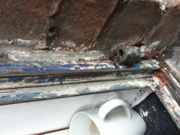

Pinnetje eruit gekregen :D scharniertje opnieuw laten vastlassen was een beetje losgekomen.
Ik ben naar een metaalgroothandel geweest en blijkbaar worden deze pinnen ook gebruikt in de auto-industrie en die zouden daarvoor bepaalde apparaten hebben om die pinnen eruit te krijgen?
Kortom: Pinnen zijn los te krijgen alleen is het best lastig.
Ik heb met een kleine frees die ik met een 90 graden kop van een drevel heb gezet eruit gefreesd, vrij snel viel de kop eruit.
Scharnier was een klein beetje losgekomen door het losslaan van de pin en die heb ik toen laten vastlassen bij een groothandel in metaal.
Een oud metaalsmid gaf aan dat dit messing pinnen zijn en dat in het scharniertje een profiel is gefreesd waardoor je de messing pin niet eruit kan slaan? Hij gaf aan dat er apparaten zijn die dit hydrologisch eruit boren/ tikken.
Oplossing was volgens hem, pinnen eruit halen, laten stralen en coaten bij een bedrijf en daarna terugplaatsen en beglazen. Helaas heb ik dus nog steeds geen oplossing gevonden om die messing pinnen er gemakkelijk uit te krijgen.....
Kortom ik moet dus iemand vinden die kennis heeft om dit eruit te halen (messing pinnen), alleen het is verdomd lastig om deze mensen te vinden (omgeving Utrecht).
Komen steeds dichterbij een oplossing en die komt waarschijnlijk uit de auto industrie!

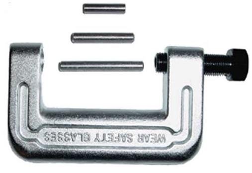

het gebruik maken van scharnierpen gereedschap
Dit is het principe van een kettingpons, werkt hetzelfde, maar u had het over en "borging" zodat de pennen er niet uit kunnen, volgens mij zitten de pennen er aan één kant van het scharnier in geperst, en de andere kant is het scharnier ruimer vanwegen het draaien, als u het raam draaid kunt u zien welke kant vast zit.
Klopt! Ik kan hem dan misschien toch beter voorzichtig uitfrezen uit het scharnier met een dremel, dat is mij bij het vorige kozijn ook gelukt. Deze beschadigd het staal minimaal en draait de messing pin langzamerhand wel kapot en daarna kan ik hem eruit tikken.
Nu alleen nog de vraag hoe ik deze scharnierpennen uiteindelijk weer goed krijgen? Ik heb nog nooit messing pinnen geklonken.
1 scharnierpin draait gewoon helemaal mee, maar 1 scharnierpin zit vast die kan je er dus niet makkelijk uitslaan doordat er een soort profiel inzit.
Wat voor profiel heeft u gezien, volgens mij zitten ze gewoon geperst in één deel van het scharnier.
Om de nieuwe pen vast te zetten kunt veerstiften gebruiken, die zijn er al vanaf 3mm, een gaatje boren dwars door scharnierdeel en pen, en stift erin tikken, dan zit de nieuwe pen geborgd, en is dan ook weer makkelijk verwijderbaar.

Voorbeeld veerstift.

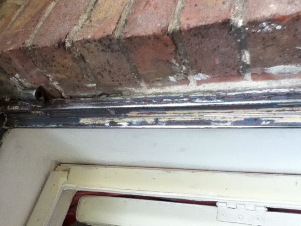

Draaiende delen uit het kozijn gehaald en worden nu gestraald. Nu zit de ''sponning'' nog in het werk, hoe kan ik de licht geroeste delen behandelen en zorgen dat deze niet meer roesten? Hebben mensen daar nog tips voor?
Ik dacht zelf aan het kaal halen van de verf door in de afbijt te zetten en licht te schuren (helemaal kaal tot op het staal is bijna onmogelijk, tenzij ik keihard ga schuren).
Daarna behandelen met chemische roestomvormer die ze vaak in de autoindustrie gebruiken en daarna in de meni of zinkcoat? En daarna gronden en aflakken?

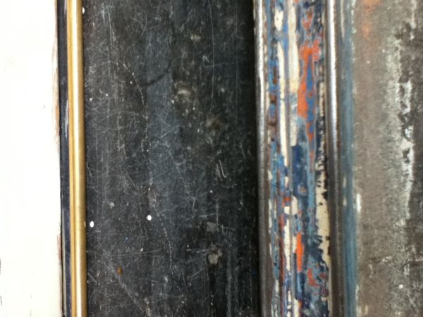

Oke de stalenramen zijn gestraald en prima geworden het frame moet ik dus zelf schilderen. Nu heb ik dikke lage verf eraf geschuurd / (afbijt) gebruikt. Hoe kan ik het nu het best behandelen?
Onder de stopverf zat geen lood-menie onder de rest wel, dat is dus ook minder geroest. Moet ik het nu helemaal opnieuw in de loodmenie zetten over stukke oude verf? Of is er een betere oplossing voor. Hieronder een aantal foto's
