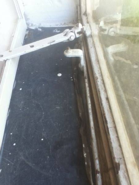

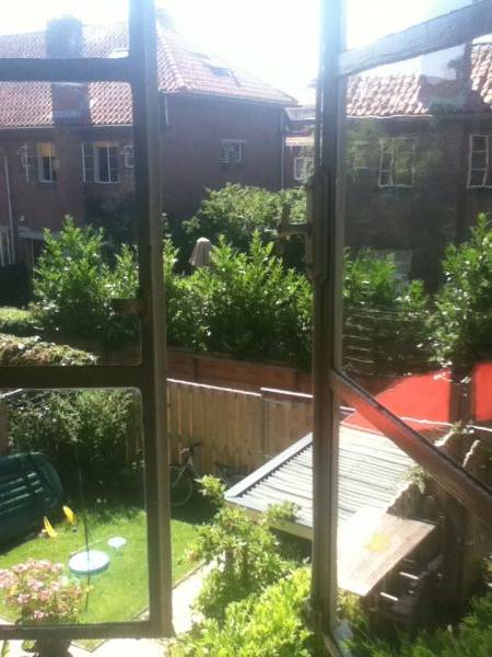

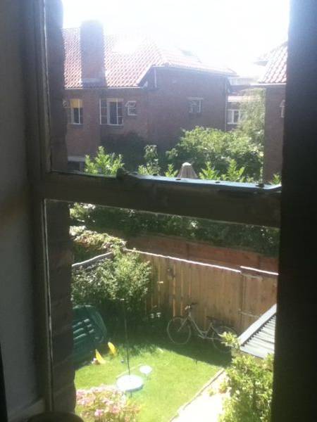

Op dit moment ben ik bezig met het onderzoeken van de renovatie van mijn stalen kozijnen en het verhogen van de isolatiewaarde.
Mijn woning betreft een gemeentelijk monument, waardoor ik te maken heb met de welstand commissie van de gemeente Utrecht. Deze hebben besloten dat mijn stalen kozijnen gerenoveerd dienen te worden en dat deze niet vervangen mogen worden door aluminium.
Er is roestvorming op mijn kozijnen (ook onder de stopverf), waardoor ik al mijn kozijnen zal moeten ontdoen van de stopverf en zal moeten behandelen met de ijzermenie?
Nu heb ik contact gehad met een aantal staalfabrikanten, maar een groot deel van deze groep wil niet beginnen aan het renoveren van deze kozijnen (eruit halen, staalstralen, etc). De partijen die hier eventueel wel interesse in hebben zijn pittig aan de prijs doordat het lastig is de muurankers los te maken.
Mijn kozijnen zijn niet goed te sluiten, daarom dacht ik dat de kozijnen krom waren getrokken? Nu kreeg ik van een bereidwillige fabrikant te horen dat hij het advies gaf om de kozijnen te ontdoen van de verf + delen te behandelen met de menie en het plaatsen van HR++ glas met nieuw beslag.
Nu vraag ik mij af of het inderdaad kan dat de kozijnen krom zijn getrokken? Er zitten kieren van +- 1.5 cm tussen de draaiende delen het muurkozijn. En of bovenstaande oplossing inderdaad wel wenselijk is?

Roest heeft ca 10 het volume van ijzer. Dus het kan zijn dat door de roest het kozijn plaatselijk is uitgezet. En dan past de raamvleugel niet meer in het kozijn.
Kun je zelf de kozijnen demonteren? Dan met een staalborstel op de flex of boormachine alle roest en verfresten verwijderen. In Nieuwegein zit een glasleverancier die monumentenglas kan leveren met een hogere isolatiewaarde (nagenoeg gelijk aan HR++). Echter de kozijnen zelf zullen een koudebrug blijven, met condens en dus oxidatie als gevolg.
Voor wat betreft de welstand: Hoe gaan ze dit doen als in 2050 iedere woning energie-neutraal moet zijn? Krijg je als eigenaar van een monument dan een ontheffing? Of gaan de leden van de welstandscommissie jouw energierekening betalen?
Wellicht kun je aan de binnenzijde een 2e kozijn (een zgn achterzetraam) plaatsen?

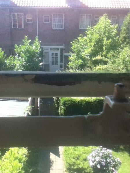

Afgelopen weekend een aantal uren wezen schuren, afbijten en afbranden. De verf lijkt wel redelijk los te komen en hierdoor sluit het kozijn al stukken beter.
Ik ga volgend weekend de ruiten + stopverf verwijderen. Hiervoor gebruik ik een stopmes met een zuignap om het glas te verwijderen.
Dan wil ik de roest zoveel mogelijk verwijderen (zit aan de oppervlakte) en deze in de ijzermenie zetten en daarna de rest in grondverf zetten en een glaszetter monumentenglas laten terugzetten.

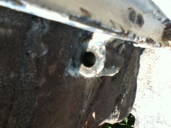

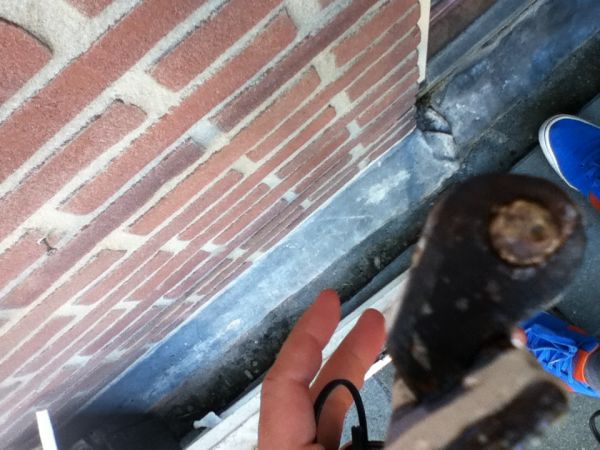

Gisteren eerste draaiende deel van het kozijn eruit gehaald man wat een moeite :-| Er zit een soort koperen staaf in gepopt. Door heel hard te slaan kwam 1 staaf er uiteindelijk uitzetten en de tweede was afgebroken (zie foto's).
Hebbben jullie nog tips hoe het best klinknagel eruit kan halen, boren is nogal lastig en de klinknagel wil er niet uit door de is grotere boven en onderkant.
Poster
Met een kleine boor beginnen, en dan steeds groter, op het laatst kunt u het restand eruit peuteren, pas op met slaan, gietijzer breekt snel.
Op de onderkant zit waarschijnlijk een messing dopje, die is er met een schroevendraaier af te tikken, daarna met een drevel de rest van de pen eruit tikken.
Wanneer u gaat boren komt het gat in het scharnier scheef te zitten omdat de boorkop in de weg zit, liever niet aan beginnen dus.
Warm stokken met een gasbrandertje helpt vaak ook, meestal is er wat verf tussen gekropen.

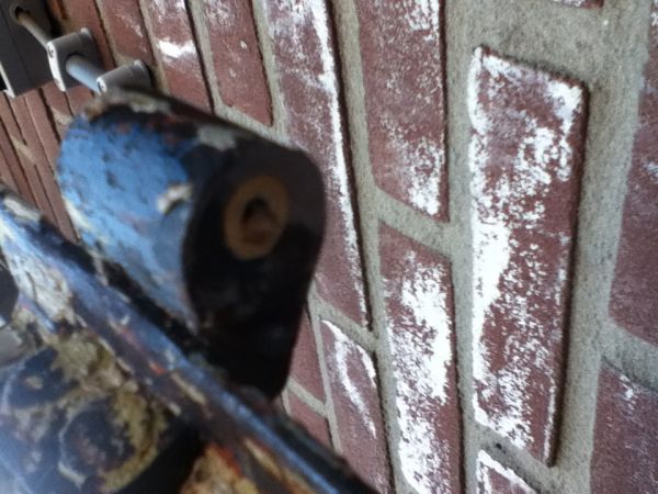

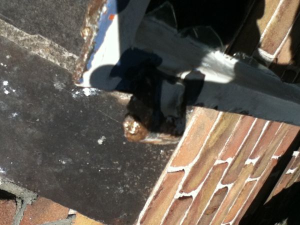

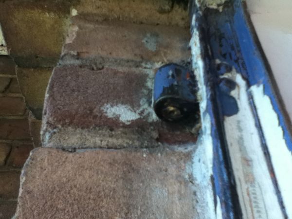

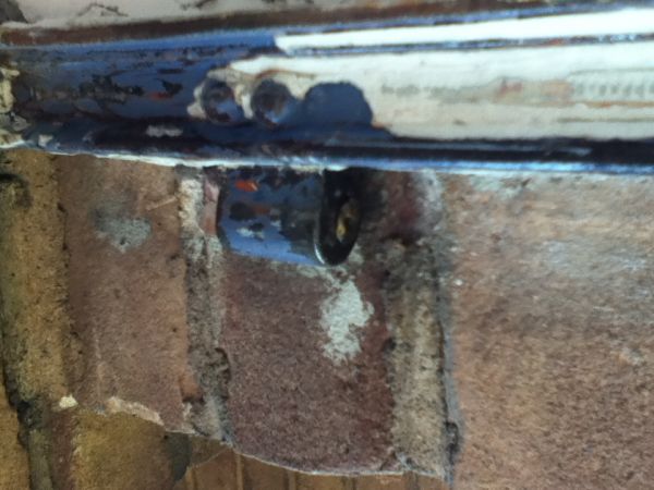

Hierbij nog 2 detail foto's van het scharnier waaruit wij de pin niet verwijdert kregen.
Het is een zeer lastige hoek om te boren, dus ik twijfel hoe ik het best de pin uit het scharniertje kan krijgen? Ik heb hem al verwarmd met een verfbrander en daarna eruit proberen te tikken, maar is geen beweging in te krijgen.
Nu weet ik dat hij eruit te boren valt, maar de hoek bij het kozijn is erg lastig omdat die vlak tegen de muur aanzit.
Poster
  • #20
Zo te zien is het een koperen/messing pen, dan is verwarmen juist fout, het koper neemt gelijk de warmte over, en zet dus meer uit dan het staal, en gaat vaster zitten dan daarvoor, want een metaal dat verhit wordt, komt niet meer op de oude maat terug, al zijn het maar honderdste mm.
Waarschijnlijk kunt u met een haakse boorkop, die u in een gewone boormachine zet, er wel bij, u heeft dan niet meer de dikte/grote van de machine.
Neem wel een kleine boorkop, kunt u niet geheel uitboren vanwegen de geringe boormaat, kunt u met een freesje in de boorkop het koper verder uitfrezen.
Met dit onderstaant voorbeeld heeft u maar 1.9 cm ruimte nodig, hart pen, tot de muur.
Als u de ruimte meet, kunt u de buitenmaat van de boorkop bepalen.
