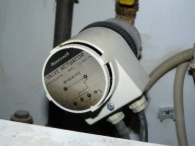

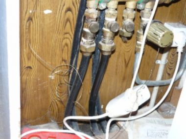

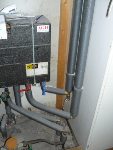

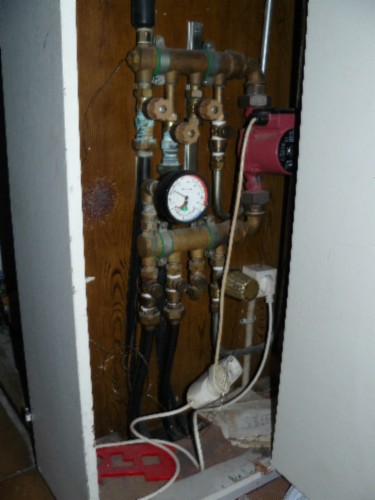

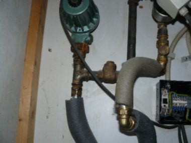

Ronald_J
Derde poging om foto's te uploaden is gelukt. Ze waren te groot. Het systeem geeft aan dat ze automatisch aangepast worden, maar in feite werden ze gewoon geweigerd.
Dit deel ziet er redelijk origineel uit.
Dit deel is erbij geknutseld:
Kacheltje
Mooie foto`s maar echt een inzicht hoe het zou werken kan ik er niet uithalen.

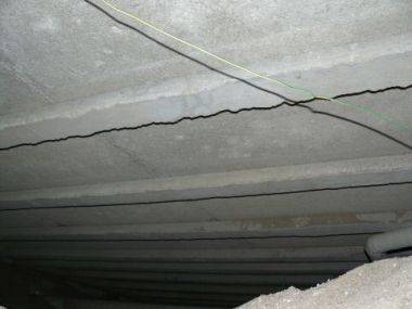

Vloerverwarming optimaliseren begint met voldoende isolatie onder de slangen. Bij onvoldoende isolatie onder de slangen wordt warmte in de betonvloer opgeslagen. Het regelen van de warmte van de betonvloer is dan veel te traag. De capaciteit van de vloerverwarming moet gelijk zijn aan het warmteverlies van de woonkamer. De capaciteit van de vloerverwarming wordt bepaald door de m2 van de vloer en de temperatuur aan de bovenzijde van de tegel. Als er te weinig m2 vloer is wordt dat gecompenseerd met een hogere watertemperatuur. Een super geregeling kan dit niet compenseren. Om met lage watertemperaturen te kunnen stoken moet het systeem geschikt zijn voor lage temperaturen. Bij vloerverwarming moet voldoende isolatie onder de slangen 4-6cm en de m2 vergroten. Aanpassen van de m2 kan met extra wandverwarming of plafondverwarming. Een andere oplossing is het warmteverlies van de woonkamer te verkleinen met extra isolatie. Indien het vergroten van de verwarmingscap of het aanbrengen van extra isolatie niet mogelijk is dan moet de vloer als bijverwarming en met radiatoren worden uitgevoerd.
Als de juiste voorzieningen zijn aangebracht kan een modulerende regeling de temperatuur op peil houden en dit met een lage watertemperatuur.mvgr Bernhard
Ronald_J

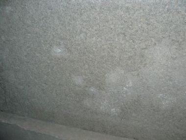

Hoe realiseer je die isolatie dan normaal gesproken? Ik heb gezien dat het totaal van vloerverwarming + plavuizen maximaal 4 cm dik is. Het lijkt me dus dat de slangen vrijwel rechtstreeks op de betonnen ondervloer liggen.
Ik kan evt. de vloer in de kruipruimte voorzien van polystyreenplaten o.i.d...
Ik hoop komend weekend tijd te hebben om een en ander op een leesbare manier uit te tekenen.
Kacheltje
Aangezien de leeftijd zal er al isolatie aanwezig zijn onder de vloer.
Zo ook je dak en gevel is dan vorzien van isolatie.
Bernhard
Op de bestaande betonvloer moet isolatie komen. Met isolatie aan de onderzijde van de vloer zal de betonvloer zeer veel warmte opslaan.
De temperatuurregeling van de ruimte en van het CV-water is dan moeilijk te regelen. Mvgr Bernhard
Ronald_J
Ja, er zit wel iets, maar wat daarvan de isolatiewaarde is weet ik niet. Het is een beetje vezelig materiaal. Ik zal er eens een foto van nemen.

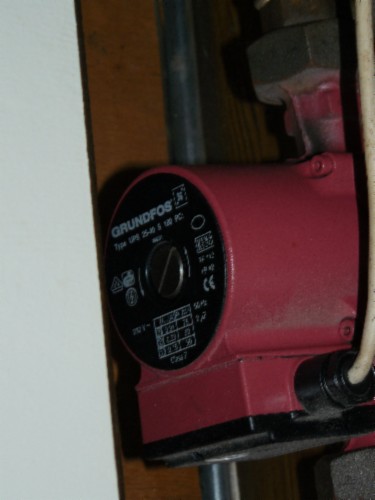

Ik heb nog wat onderzoek gedaan. Zowel het circuit van de stadsverwarming als dat van de vloerverwarming hebben na de thermostaat een bypass zitten. Als de klep/thermostaat sluit loopt het water automatisch in rondjes. Wat ik niet begrijp, is hoe het kan dat de pomp toevoer krijgt als de klep opengaat. De bypass blijft immers bestaan. Ik zou denken dat er altijd een wezenlijk deel koud water door de bypass terug het systeem ingaat. Of moet er ergens een soort ventiel inzitten?
De pompen voor zowel vloerverwarming als de rest van het systeem zijn zo geschakeld dat ze altijd draaien.
Andere vraag: Het systeem staat al maanden uit. De vorige bewoners gebruikten het niet. Nu heb ik het deze week eens aangezet, en het viel me op dat de pomp van het hoofdsysteem totaal geen geluid maakt of trilt of iets dergelijks. Dat lijkt me verdacht. Of is het mogelijk dat zo'n pomp 100% geruisloos loopt? Die van de vloerverwarming kun je horen ruizen en voelen trillen.
Er ligt wel spanning aan op de klemmen in het aansluitdoosje van de pomp.
