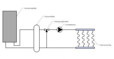

Wat je nodig hebt om koeler water naar je radiatoren te krijgen is een zogenaamde menggroep. Deze bestaat uit een pomp en een 3 weg mengkraan, met daarop een thermostaatelement met aanleg of dompelvoeler.
Dit is dus in principe hetzelfde idee als het water van je vloerverwarming wat gemengd wordt tot 35 graden. (nb. dat is op basis van menginjectie)
Als onderstaand voorbeeld, alleen zijn de vloerverwarmingsregisters dan radiatoren.
de ketel en de evenwichtsfles kun je wegdenken, gewoon de aanvoer op de 3 weg mengkraan, en de retour op de retour.
@Ingmar89: Ziet er goed uit! Denk dat ik dit topic maar in de bookmarks zet :)
En idd, de Nuon warmte afleversets in Almere hebben alleen een warmtewisselaar voor het warme tapwater (in sommige oudere wijken komt het tapwater, bereid in een hulpstation in de buurt, al heet het huis in en is er ook een watermeter voor het warme water). Voor zo ver ik weet gaat het rond stromen van het CV-water gewoon op druk vanuit het net.
