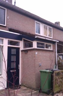

Ik ben me aan het orienteren om het schuine dakje op de foto te isoleren.
Op het dakbeschot ligt 4cm dikke piepschuim platen. Ze kieren en liggen nog al 's los. Waarde 0 komma een beetje.
10cm glaswol aan de binnenkant komt voorbij de ramen en daarom ben ik naar resolschuim aan het kijken. Die blijken er ook in renovatieplaten te zijn om aan de buitenzijde aan te brengen. Gezien de grootte en hoogte van het dakje vraag ik me af of dat voor de simpele DHZ-er te doen is. Ik wil het best proberen: waar let ik op?

Zo dan?
Wgb
Het lood in de gevel, op de foto lijkt het erop dat dit te laag zit. Hoe dik is die plaat die je op het oog hebt.

5,5cm. Zou volgens milieucentraal een Rc moeten opleveren van 2,5. Hoe ver moet het lood de pannen minimaal overlappen?
Wgb
Milieucentraal is nou ook niet vooruitstrevend. Toen ik met pensioen ging was de 2,5 al achterhaald. Ik dacht dat 4 de norm was.
Er ligt nog EPS van 4 cm met die 5,5 cm kom je grofweg aan een Rc van 3.
Hoever het lood op je pannen ligt daar is nog wat aan te doen. Het gaat om de hoogte waar het lood de muur in gaat. Daar moeten de pannen nog onder passen.

Zou ik anders niet beter de EPS vervangen door een dikkere resolschuim plaat? Die zijn er ook.
Kacheltje
Dat kan maar dan zit je met de aansluiting naar de buren, je krijgt een hoogteverschil in de dakpannen.
Tussen rc. 3, 3,5 of 4 zit niet zo`n groot besparingspotentieel in deze maatregel als men vaak denkt.

Ons uitbouwtje staat 5m van die van de buren. Dakpannen hoogteverschil gaat geen probleem worden. Wel weer jammer dat we dus aan 3 kanten buitenmuur hebben zitten. Brrr...
Kacheltje
Zo`n los stukje naast je woning zal altijd veel verliezen.
Enige oplossing is door alles te isoleren, muren glas en vloer. Met enkel het dakje zal het echt altijd een koud hoekje blijven ook al isoleer je het dakje met een rc van 10.
