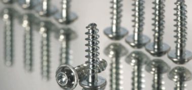

Het zou best kunnen,maar wat je ook kunt overwegen is om er een gewone schroef in te draaien, zoiets als op de foto en dan de juiste maat en diameter.
t'is maar een idee.
BertPleizier
Dat gaat niet werken, aangezien je dan overmaats (slag groter qua diameter) moet gaan werken. En een overmaats draadeind past niet door het zwaard.
Bovendien heeft een schroef een andere spoed qua schroefdraad dan een draadeind.

Bert. het is ook niet de bedoeling dat hij de zelfde schroefdraad en spoed zou gaan passen maar zijn eigen grip moet zoeken ,
maar inderdaad de diameter is dan iets groter dan de originele schroef
dan zou het gat in het zwaard ook nog iets groter moeten maar dat zal niet veel zijn
anders zal het wel Helicoil of die van Wurth moeten worden.
Ben benieuwd of er nog meer trucjes hier voor zijn.
