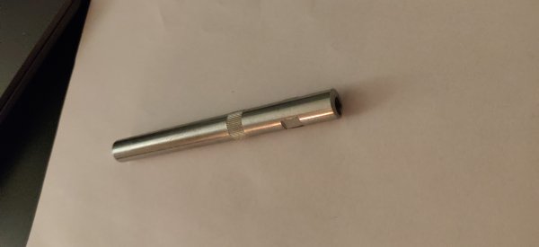

Situatie: via Marktplaats een prachtig wandmeubel gekocht. Één plank wordt blind aan de muur gemonteerd mbv stalen pinnen (zie foto) die op een stokeind in de muur wordt gedraaid. Deze pinnen heb ik erbij gekregen, maar de stokeindes waren niet meer de redden door de vorige eigenaar.
Bij de bouwmarkt bleek het te gaan om een Engelse (?) Schroefdraad van 1/4 inch. Deze hadden ze niet, en wat zoeken op Google levert ook niets op.
Nu mijn vraag: heeft iemand enig idee waar ik deze stokeindes met Engelse schroefdraad 1/4 inch kan vinden? En zo nee, weet iemand hoe een dergelijke stalen pin heet en waar deze met 'normale' schroefdraad te vinden zijn?

Je zou een stuk draadeind met 1/4" draad kunnen kopen en die met een chemisch anker in de muur kunnen plaatsen.
Dank voor je reactie. Een chemisch anker is helaas te permanent. De muur moet weer netjes achtergelaten worden zonder al te veel moeite.
Is dat iets wat je makkelijk zelf kan doen? Heb daar geen ervaring mee.
En weet iemand hoe die stalen pinnen heten? Klinkt alsof een paar nieuwe kopen de simpelste oplossing zou zijn.
Een paar stokeinden halen die lang genoeg zijn en een stukje geanodiseerde aluminium buis er overheen schuiven.
