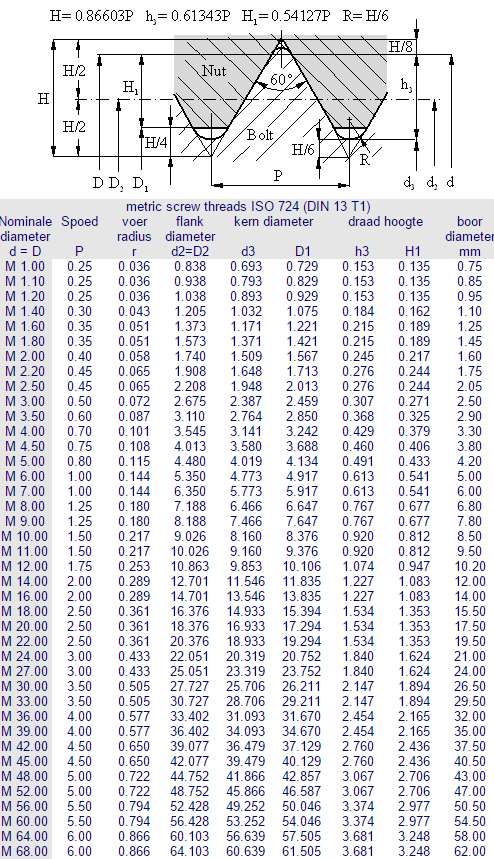

Rola
Vuistregel boordiameter = 0,8 x boutdiameter.
Wil de exacte maat weten dan een tabel opzoeken op het www
@rie
Tot M10 werkt deze regel wel, daarboven loopt het allemaal niet zo soepel meer en zal je echt de voorgeschreven boren moeten gebruiken.

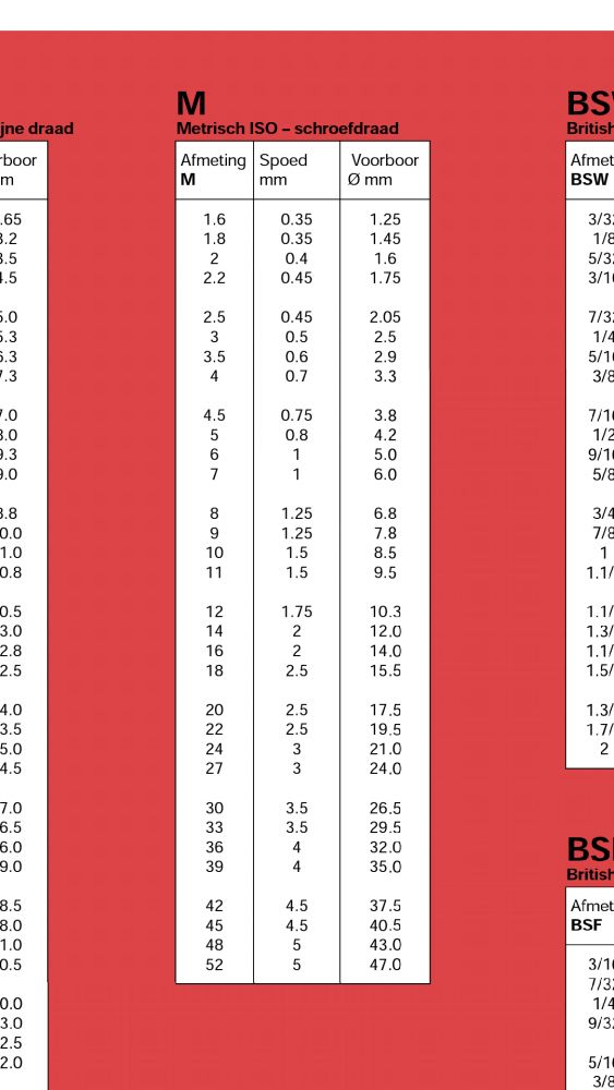

Verwarming Sp.
Deze hangt bij mij boven de werkbank:
Poster
Als stelregel kunt u het volgende aanhouden.
Voor huis en tuin klussen kunt u de maten onder de boormaat + 1/2 afronden naar beneden, en boven de boormaat + 1/2 naar boven.
Grt.
Knijntje
Dank jullie wel... Dat schema was me dan weer wél bekend. Maar die boortjes dat was me een raadsel ;)
